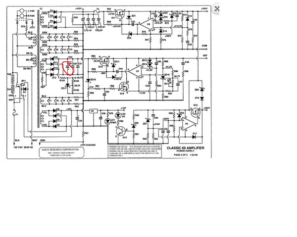

Nichicon SE, кто-нибудь сталкивался?
Аксиальный кондер.
Стоит в моем усилителе 470\100в в питании.
Шунтирован парой пленок 2 мкф.
Есть желание заменить, можно и не аксиальный, но что посоветуете, чтоб точно лучше.
С29 который, на питании -72в.
Сообщение отредактировал: iskander80 - 01 March 2018 - 20:06
Аксиальный кондер.
Два-три в параллель вот таких?
http://www.partsconn...oduct31093.html
Аксиальный кондер.
Если конденсатор рабочий, то оставь его в покое. В звуке от него мало толку, см. следующую цепочку.

Отправлено 01 March 2018 - 20:14
Имеешь в виду, что после идет стаб?
#398 OFFLINE   Ден
Ден
    • Откуда: Обнинск
  • 4158 сообщений
Отправлено 01 March 2018 - 20:15
Именно.
#399 OFFLINE   iskander80
Отправлено 01 March 2018 - 20:17
Именно.
Блин, ну смотрю две пленки виситт на нем, подумал ,  наверно ответственное место.
В этой цепи на выходе есть пленка 2мкф еще(справа после стаба) , но почему она через резюк 1 ом на землю висит как цобель?
Сообщение отредактировал: iskander80 - 01 March 2018 - 20:19
