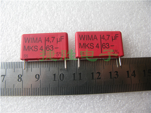

Я вот не вкурю никак, как ты мог подумать, что в 4 канальном усе только два межкаскадных кондера?
Из того, что вижу и вроде межкаскадные
Они номинала 10 мкф обычно,  16-25 вольт
Какого номинала и вольтажа 6ки которые я обвел?
Очень охота пленку, поставь Виму:
20pcs-Germany-WIMA-MKS4-63V-4-7UF-475-P-
В этом месте не нужны кондеры 400-600-800 вольт

Из нужно от 4 до 12 штук (навскидку)
Вот видишь. Советы это одно, а как это на практике применить да и ещё воткнуть это всё и куда. Совсем печально становиться от таких советов. Мол ставь в проход плёнку. Какую, кто чего, На изучение подвопроса ещё уйдет сутки двое. потом эксперименты по подгонке звука. и там вообще точно усь угроблю. Ставь покрышку черную. Зипись совет.

Отправлено 19 February 2018 - 17:29
Ты в заказе показывал БГ стандарт, по 3$, ставь их

Что за ГУ у тебя?
Практически везде стоит или керамика или литы в проходе. В 9835 допустим, их стоит по 3 шт в канале на всех 6 каналах.
Как-то так.
Хочешь хорошо, ставь силмик2, КЗ или БГ стандарт и не крути себе голову.
Даже самая поганая Вима не влезет к тебе нормально.
