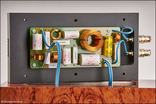

#477 OFFLINE   iskander80
Отправлено 26 June 2018 - 16:39
о, вижу ты уже задумался почему? :D
если-бы не troels gravesen кто бы вообще это всё покупал
его, с его проектами, проклятые капиталисты спец. для этого и породили ...
Загляни в свой Дюнаюдио. :)
Что там у тебя? 1,4?
Ща покажу, как ребята умеют делать просто.
Сообщение отредактировал: iskander80 - 26 June 2018 - 16:39
#478 OFFLINE   iskander80
Отправлено 26 June 2018 - 16:46
это, на секундочку, два первых порядка, то есть катушка на мид  и кондер на вч (если не ошибаюсь, катушка большая и рядом сверху слева кондер) рядом два резистора аттенюации(а мб один)  , а остальное цепи коррекции  :D
Цобели, мосты  и прочее.
ВЧ фильтр имеет  3 (ТРИ) проходных конденсатора, один слева около большой   катушки и два одинаковых чуть побольше левее
Сообщение отредактировал: iskander80 - 26 June 2018 - 16:53
