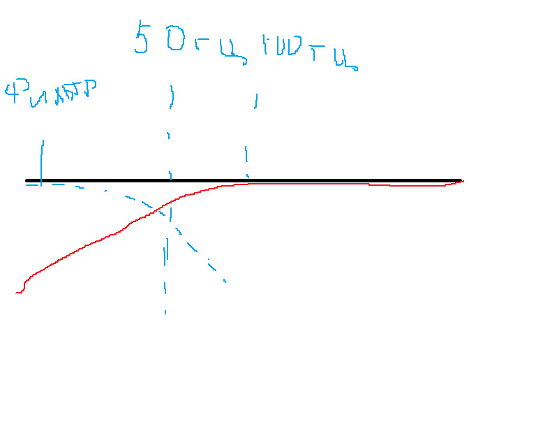

Не понятненько - почему "всех" под одну гребенку с добротностью 0,7 ???
Добротность сейчас у моего саба = 0,6
44гц резонанс - это в 19 (вроде) литрах грязными и напичканными сентипоном (без фанатизма)
На самом деле предпочел бы добротность для саба в районе 0,5 для лучшей проработки сигнала и лучших импульсных характеристик.
Пыс. Никогда бы!!!! Не стал ставить себе 8" сабик (если бы не имевшиеся ограничения, и недостаточная ширина между сидушками)
Потому , что при меньше добротности спад ранний (от80-100 или даже выше) и полки в рабочем диапазоне нет.
Снизу собственный спад, сверху фильтр.
Как только хочешь распустить саб повыше (60-70) , он начинает орать на этих частотах из-за того, что рабочий его диапазон на спаде и эти частоты просто воспроизводятся динамиком громче.
На рисунке общий принцип, цифры и графики  не точны..
Но это конечно в теории, практика в каждом авто своя.

Он же не ЗЯшный, от слова "Совсем"
0.22 добротность, 26 резонанс.
То и другое умножаем на 3 и получаем мидбас.
Это дин под ФИ
У каждого свои подходы к проектированию оформлений и взгляды на итоговые характеристики саба. Как и на получаемый звук :)
А то что нарисовано - больше относится к высокодобротнику потому как спад после резонанса у него более крутой. Имхо.
Сообщение отредактировал: DядяВова - 11 March 2018 - 09:48
