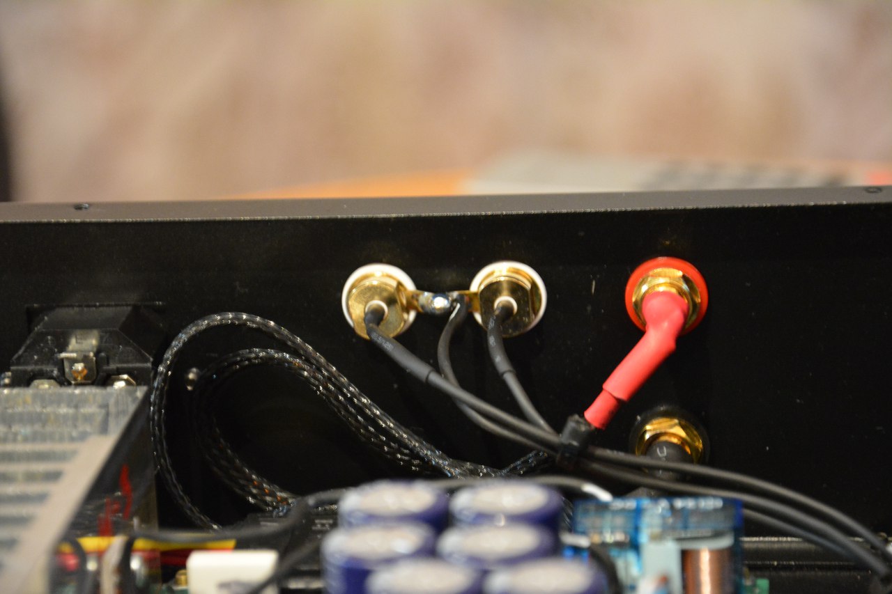

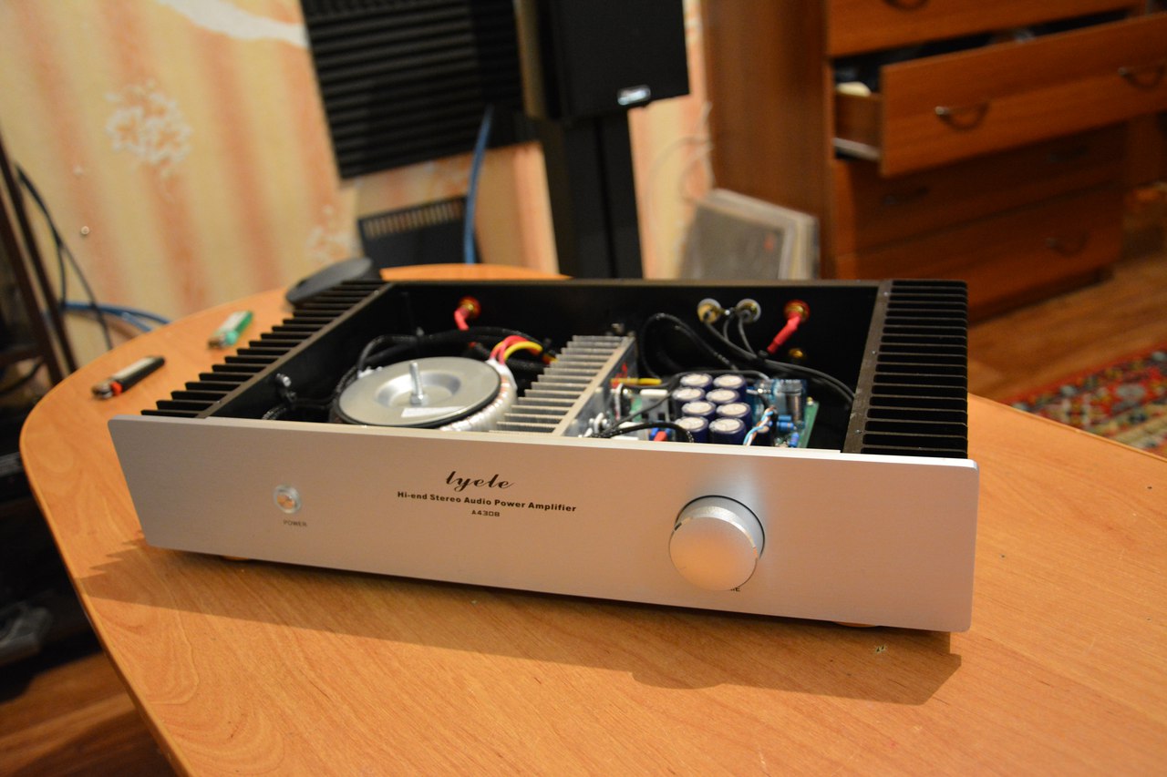

На данный момент усилитель полностью готов, настроен и проверен - вот фото готового уся
47Pg9Yk5wLY.jpgf2iRGFB8E7E.jpgVTcor2UAG4A.jpgUOFAlJnkJnQ.jpgfcokeyWMuUM.jpgs5VqnEvhvCQ.jpgkigB3SajXwA.jpgZTtKGZUUE4E.jpg
#180 OFFLINE   iskander80
Отправлено 17 April 2018 - 20:11
зачем столько овна на проводах?
термоусадка где надо и не надо
