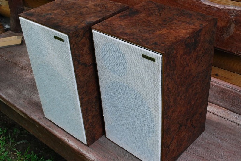

Отправлено 21 May 2018 - 08:27
Йоу Искандер! Ты там уже заказал короба то? А то я тут деньжат отложил уже на ВЧ и НЧ- хочу заказывать! но результата у тебя не вижу и чеу там по бабосам на короб как у тебя выходит?
Выбор шпона сейчас.
Вот окончательный вариант корпуса:
Скруглены будут только изломы по бокам.
Вариант шпона:
Корпус орех американский
:http://www.woodstock...8f0baa69be1.jpg
fd_raspolozh_paneli_4_0.jpg2807d09s-1920.jpgМорда корень ореха американского:
http://www.woodstock...c4edb462539.jpg
Либо целиком корнем ореха, если совсем е.анусь
Еще как вариант зирикот:
http://www.woodstock...oducts/zirikot/
Cheap-Specialty-Wood-Veneers-Natural-Zir
Или бокоте:
http://www.woodstock.../bokote_bocote/
cefe89f648fbb01289d8229694r7--dlya-doma-
Шпона нужно около 4м2 на пару АС, поэтому ценник прибавляется к стоку в шпоне ореха американского.
Шпон американский орех  это 1тр на пару АС, а корень американского ореха это около 20тр на пару АС  :(
американский орех под маслом может быть очень выигрышным по цене и практичности.
Дуб под маслом:
Если взять ясень и колеровать его морилкой в любой цвет, а потом покрыть маслом, то будет тоже круто:
