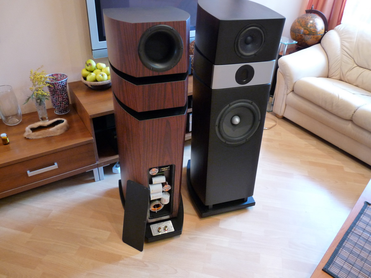

Мне блочная конструкция "аля фокал" больше всех понравилась! Но трудозатраты с ней колоссальные! :(
Еще кто-то на Веге ее клонировал. Мид - СИС Эксель, СЧ -Сатори, Твитер - лента какая -то. Тоже очень здорово получилось!

Они и при такой толщине резонируют! Запомни жесткость - лишней не бывает. Как минимум нужно бруском 30*30 мм центра боковых, передней/задней стенок соединить. Или резьба/шпилька.
Как вариант унести крос в стойку. Если бы корпус был с прямыми стенками, можно было сделать отсек сзади под крос.
Ну с дуру можно и хъю сломать.
В оригинале 4мм стеки без перегородки.
Скошенные повышают жесткосить.
Сейчас дома 40ммне отзывается на простукивание. Как камень.
Про жесткость не рассказывай мне, я знаю.
Посмотрим.
надо примерить в Sketcup. какие будут отверстия.
Может часть кросса через мидовую дырку засуну.
Перетаскивать кросс в ящик (сзади или внешний) это геморрой и лишние соединения.
Все внутрь и два кошерных терминала.
Взял АС и все в ней.

А мне кругло не нравится.
Ты не забывай в атаке, чо "ты тот иЩо дизаГнер"! :D
Сань, ну в итоге ***** получится! Сам потом плеваться будешь. Вы бери, что нибудь готовое/красивое и сосредоточься на выборе шпона и цвета.
А теперь представь количество терминалов.
Если мидовый кросс в мидовом ящике, а вч кросс в вч ящике, то четыре а, если внешний то 10, если весь кросс в вч ящике то 6.
А если кросс в одном ящике с АС то два.
Купи 20 штук терминалов типа WBT и прослезись.

А почему это должно быть овно?
Вот конкретно есть эскиз, мне он кажется вполне гармоничным.
Оригинал кажется лишком грубым.
Идею брал отсюда.
Как вариант сегодня обыграю расширение с среза на 10мм на сторону., посмотрю как будет.
Посмотрим.
Нечего в полку 12л такие слонячие элементы сУвать! :D

***При такой толщине стенок и размеров корпуса, он будет просто монолитный. Не думаю что там нужна еще распорка.
Плюс сам излом дает жесткости вагон.
Можно блоки сделать жестко скрепленными и обойтись вообще без терминалов (только для подключения пара). На Веге по-моему именно так и делали. Весь кросс в НЧ секции. Катушка на НЧ точно помню как у тебя была на ферритовом кольце.
Идею брал отсюда.
Мне так не кажется. Если уж нравится именно этот эскиз, делай изгиб более плавным.
Какой именно изгиб?

Какой именно изгиб?
Боковой стенки

Нашел трешку со скруглением:
Полное скругление боковой стенки  с этими гранями не сочетаются, кмк

Боковой стенки
Так там и будет изгиб, радиус изгиба 50-60мм

Это что на дуда на СЧ динамике?
Так оформлено, типа фазик. Мне тоже нра! На самом деле там панель пасс скрытая тряпкой. :)  Что за тема на Веге уже не вспомню.
Но на сколько я помню делал один и тот же человек, что и этот проект
Не ну если так, то базару нет! Можно даже чуть больше. Ну на ескизе то у тебя миллиметров 25.
Да, это мне тоже не нравится.
