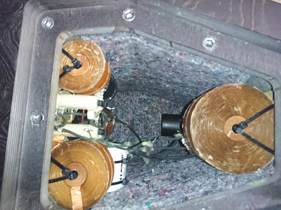

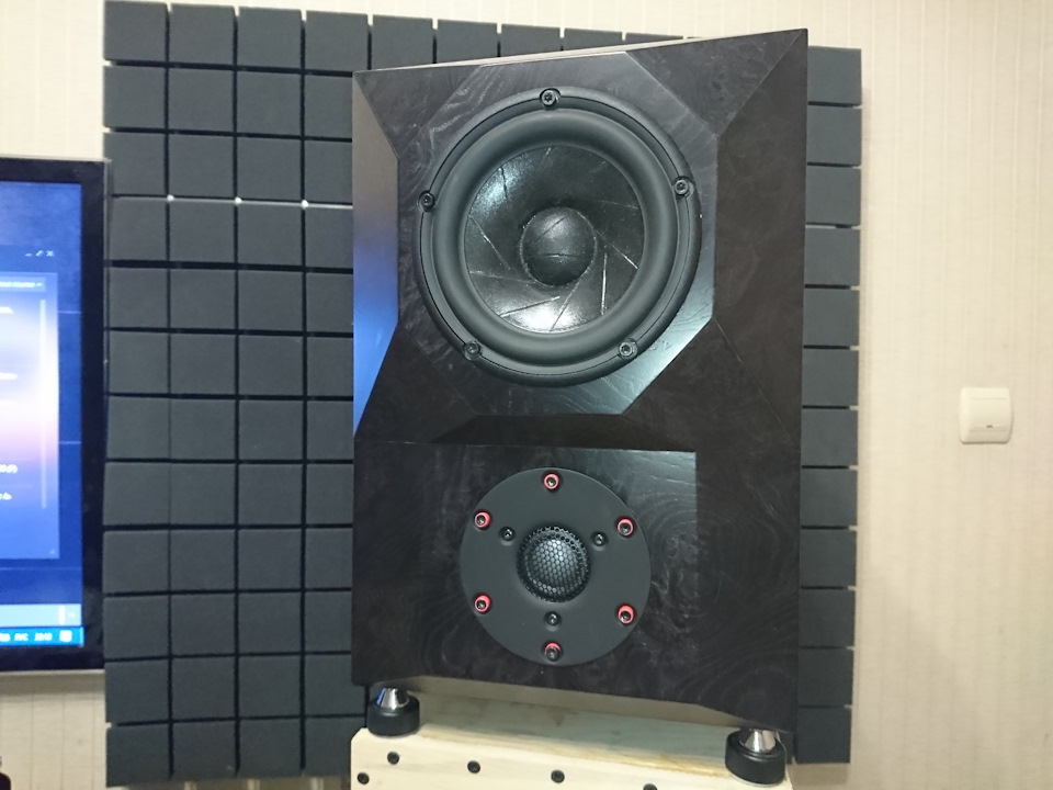

#1908 OFFLINE   Luci Ferrum
Отправлено 01 April 2019 - 22:18
Кросс от 6600? Как первые впечатления?
#1909 OFFLINE   iskander80
Отправлено 01 April 2019 - 22:21
ВЧ новые, абсолютно. Не прогретые еще.
Первое впечатление - ВАУ.
Шершавость 6600 сразу слышна, 6640 в этом плане намного натуральней.
Но думаю чуть придушу, может на полома или ом добавлю атенюацию.
Совсем другая середина, объем, пространство, все инача.
Слушаю пока, рано делать выводы, пока нравится,. посмотрим, что будет через неделю...

#1911 OFFLINE   iskander80
Отправлено 01 April 2019 - 23:41
Чуть погрелись (ВЧ или уши, хз)
Звук слаще, вкусный такой, теплый и гладкий, водянисто-железный , и нет шершавости 6600 (никогда ее не замечал раньше).
Такой типа теплый твердый, металл очень отчетлив в звуке, он он не холодный.
Вот это слушается вообще без напряга для ушей, при том все очень слышно, нет каши .
Гитары жирные, вкусные, ударник огонь.
Думаю дело в оч низкой третьей гармонике у 6640, в отличии 6600, а вот вторая у них похожа.
6600
6640
red-6640-dist-2.8V_0.25mtfb-1-48oct-B.gi
Distortion from unit 1&2. Measurement at 0.25 m distance, 2.8 V. Black = 2nd harm., blue = 3rd harm.
These tweeter display significant lower distortion compared to 7100 and 6600.
Искажение от Блока 1&2. Измерение на расстоянии 0,25 м, 2,8 В. Черный = 2-й вред., синий = 3-й вред.
Эти tweeter показывают значительно более низкое искажение сравненное к 7100 и 6600.
