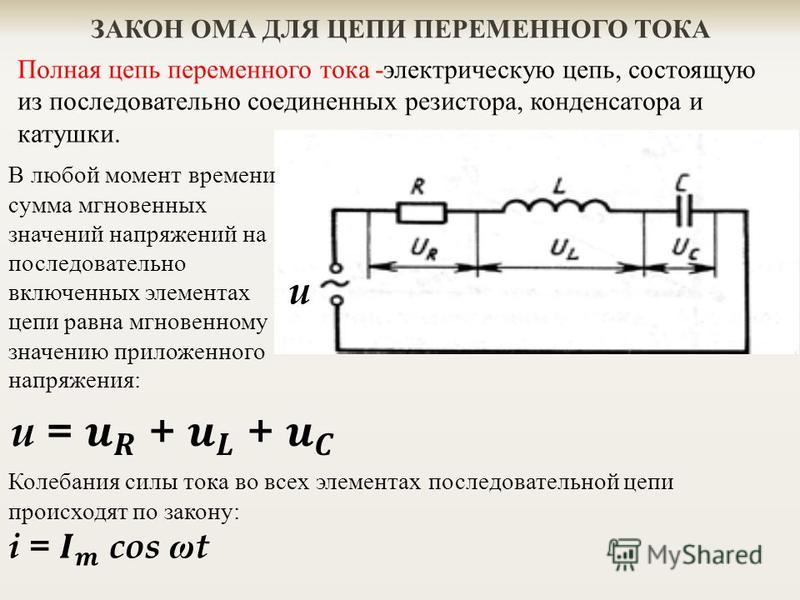

#17 OFFLINE   dyno
  • 7013 сообщений
Отправлено 18 November 2018 - 22:27
Может правильнее так
#18 OFFLINE   Luci Ferrum

#19 OFFLINE   Вячеслав Меркулов
Вячеслав Меркулов
  • 7408 сообщений
  • Регистрация: 09.12.2008
Отправлено 18 November 2018 - 22:33
Во всех элементах... Что до кросса, что после... ;)
Не может ток после кросса уменьшаться... :(
