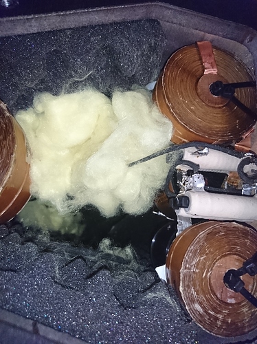

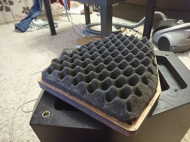

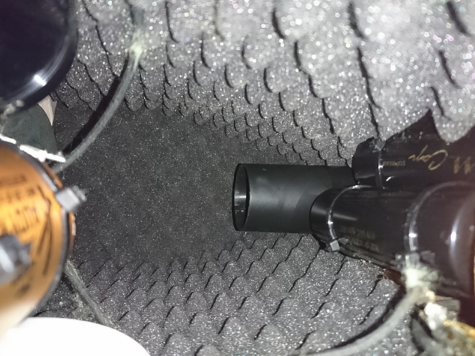

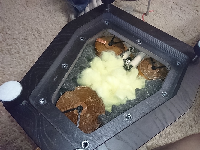

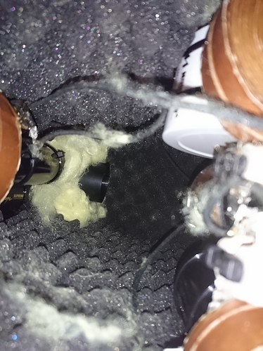

Только за динамиком где фазик и снизу где кросс.
Вокруг мида нет наполнителя , только поролон
Разборчивей, меньше визгливости, бас помасштабней, может чуть меньше экспрессии

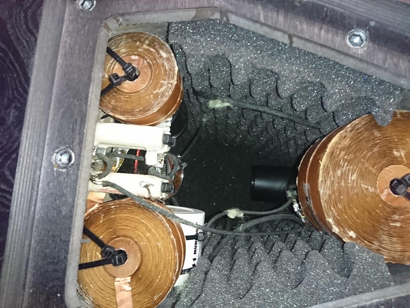

В теории, за счёт наполнителя ( при грамотном его размещении) можно добиться увеличения виртуального обьема. в 1.41 раза. Что и объясняет то, что полочники всегда с наполнителем, чтобы вытянуть хотя бы 80 Гц с них. Это самое грубое - работа на НЧ. В СЧ физика иная, длины волн в воздухе ящика соизмеримы с размерами ящика.
У меня торчала нота си бемоль 466 Герц, намного громче соседних ля и си. Вылечил так. Понял, что полволны в воздухе как раз равно одному часто встречающемуся расстоянию внутри мидбасового бокса. Переорганизовал его. Поставил пенопластвые перегородки, перегородки из толстого войлока, разместил шерсть. Мидбасовые боксы у меня имеют форму кривых торов, пришлось эти торы перегораживать, сделать из тора две " запятые". Торчок ушёл, и эквалайзер не понадобился.
Сообщение отредактировал: sewerin - 20 February 2019 - 12:10
#127 OFFLINE   iskander80
Отправлено 20 February 2019 - 12:17
В ситуации с ФИ нам надо побороть стояки и переотражения, но при этом не навредить передаточной функции резонатора.
Тут нужен компромисс.
Если бы точно знать, что при проектировании наполнитель был учтен, было бы яснее.
ellam-damping-large-3.jpgЕго тут не так уж и много, и он не сильно распеделен по объему.
Косяк на косяке.
1.Сам ФИ.
2. Динамик, играющий низ ( точнее, мидбас) с ФИ, играет ещё и середину.
В этом случае особо актуальна ребристость стенок и сложное перегораживание объёма войлоком.
Учёт делается крупными мазками. ТС параметры немного уплывают при эксплуатации...

Послушайте, есть концепция, она реализована и  вполне удачно (не только мной, полочных двухполосок с ФИ наверно 60-70% выпускаемой акустики.)  В заданных рамках хотелось бы  понять, как будет наиболее оптимально сделать демпфирование внутреннего объема, какими материалами и каким способом,  а свое мнение о том, что мол мидбас (НЧ\СЧ динамик) в ФИ играть не может, и прочее и прочее,  оставьте пожалуйста при себе. Ваша система и ваше видение не эталон и не аксиома...
Двухполоска в ФИ это один из самых удачных наборов компромиссов для воспроизведения музыки в домашних условиях.
