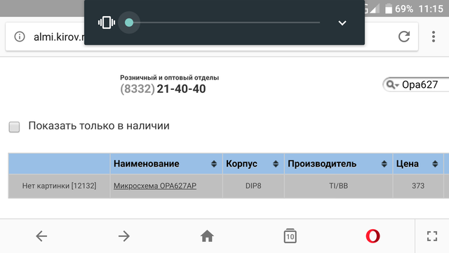

А у нас без очереди есть.)

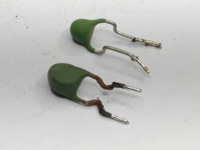

Кого то тут улыбнуло упоминание о том что "ножки магнитятся"
Вот примерчик детальки с которой я сталкиваюсь очень часто после нескольких лет работы в одном и том же модуле.
Выводы делайте сами.
627 и у нас есть, дефицит 49990

проверять выводы магнитом? можно, только зачем???
есть стандарт JEDEC, там перечислены все возможные варианты;
в зависимости от RoHS, корпуса, температурного диапазона и т.д. одни и те же кристаллы могут корпусироваться с разными выводами, варианты:
CoNiFe(у нас этот материал ковар называется), AuPdNi, SnAgCu, TiPtAu, SnZn, SnBi и т.д.
и определить магнитом из чего конкретно выводы невозможно

В общем то принято считать ,что китайцы в дешёвых подделках экономят на всем,включая медные выводы ,лудят железо.
Один из признаков - я не пользовался,но неоднократно слышал,.. как и наблюдаю впрочем.

железо в чистом виде для выводов не используется - кристалл не разварить )))
да и корпусировка чипов недешевое удовольствие, самое ходовое - перемаркировка, продать дешевый чип как дорогой ))) это быстро, просто и дешего ;)
берут, к примеру, TL081 за 30 центов (тож Fet) и маркируют ОРА627 и продают за 10$ :tongue:
большинство юзеров не имеют оборудование проверить, а в большинстве случаев просто не знают как :cool:

Просто насчёт "стальных ног" слышать действительно смешно, особено от полных дилетантов, которые не знают про разные магнитные материалы и сплавы, действительно стальные встречаются очень редко.
Хотя сравнивать по этому критерию у оригинала и возможной подделки - вполне.

Если обратить внимание на фото, на изгибах ног, у оригинала, под лужением видно, что материал из которого они сделаны, явно похож на медь или сплав такого же цвета!
У алиэкспрессных микросхем, ножки тоньше, с жестяным эффектом. Лежащий рядом динамик Визатон, легко спровоцировал провести тест на примагничивание!
