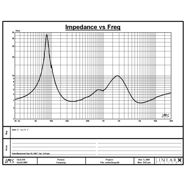

Отправлено 02 February 2023 - 15:08
отдаваемая мощность при большей нагрузке растет, парадокс
Если вы почитаете школьный курс физики, для Вас еще больше открытий будет
-RKr1v6_DaM.jpg?size=496x604&quality=96&
БОльшая нагрузка на источник получается при мЕньшем сопротивлении нагрузки.
Коротните на выходе клемм акустические провода и посмотрите, как себя усилок будет чувствовать.

#34 OFFLINE   iskander80
Отправлено 02 February 2023 - 15:53
под нагрузкой я здесь имею ввиду импеданс динамика, что сыграет роль на результате - "громкости" динамика (само собой это коснется не только громкости)
Импеданс динамика и есть его сопротивление в зависимости от частоты .
Так что опять мимо.
Вы бы подучили терминологию, матчасть и потом приходили тут раздавать умные советы.
Иначе выглядите глупо
