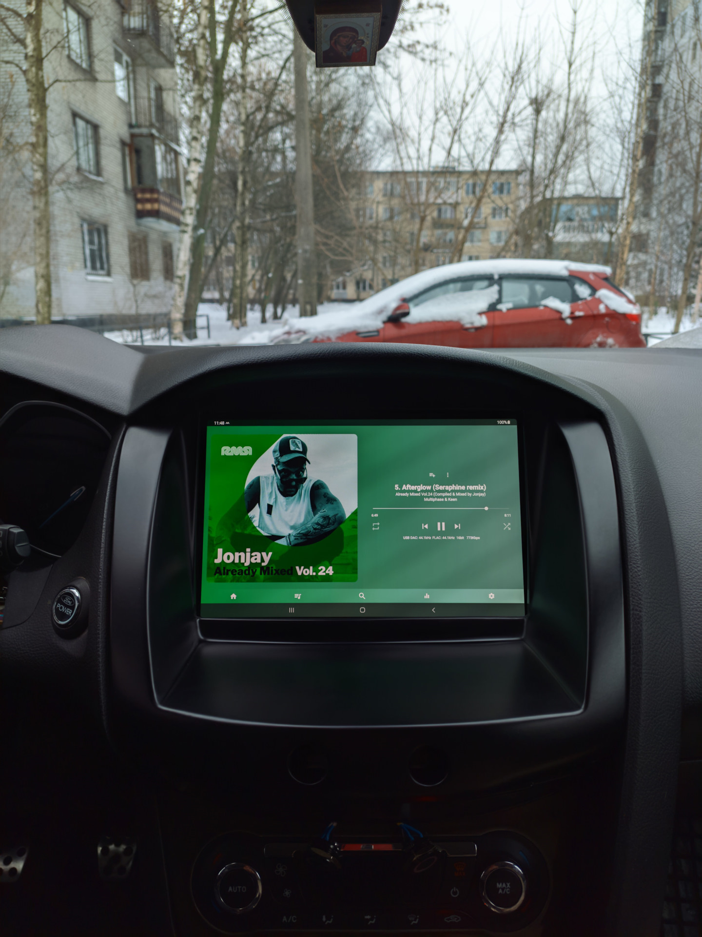

Один из лучших альтернативных вариантов "голове" -- правильно подготовленный планшет. Если по размерам подходит только 7 дюймов, то альтернативы Nexus 7(2013 WiFi или LTE) просто нет. Если Nexus,то стоковая прошивка 6.0.1, root, аудиоплеер USB Audio Player Pro, внешняя USB звуковая карта на CM6631 (такая или такая) или "прямой" вывод на процессор ( как вариант -- Helix DSP ). Для подключения USB устройств необходим HUB (достаточно USB2.0) на чипе с "архитектурой" МТТ (multiple transaction translator). В идеале, имеющий один встроенный преобразователь питания (только для логики), а линии питания +/-5V и +/-3,3V от внешних источников напряжения. От этого, в том числе, зависит качество передачи данных ( один из вариантов такого HUB-а). USB кабель только самодельный -- он обязательно  должен иметь внутри отдельную экранированную data-пару и желательно отсутствие линии питания +5V (ну или промышленного изготовления с гарантированным присутствием экрана на data линии). Такой конструкции кабель в компьютерном магазине не купить. "Правильный" USB кабель может качественно работать в авто при длине до 5м.
Питание планшета в машине один из главных моментов. Лучше использовать специальные блоки питания с автоматизацией управления планшетом и периферии.
Важный момент для вывода звука по USB,  OTG режим необходимо подключать только после полной загрузки планшета или его выхода из сна и отключать OTG при выключении/уводе в сон. Вариант блока питания...
Планшеты, подготовленные и установленные в авто с разной диагональю:
-Samsung Galaxy Tab 7.7 (P6800)
-Samsung Galaxy Tab S6 SM-T860 (SM-T865)
-Samsung Galaxy Tab 4 8.0 SM-T331
-Samsung Galaxy Tab 3 8.0 T310
-Samsung Galaxy Tab 3 8.0 SM-T311 3G
-Samsung Galaxy Tab S 8.4 Wi-Fi
-Samsung Galaxy Tab SM-T700 / T705
-Lenovo TB3-850M
-Lenovo Tab3 8 Plus(TB-8703X)
-Lenovo Tab 4 TB-8704X
-HUAWEI MediaPad T5
-HUAWEI MediaPad М5
-HUAWEI MediaPad x1
-Sony Xperia Z Ultra (C6833)

#175 OFFLINE   skanch
skanch
    • Откуда: г Санкт-Петербург
  • 107 сообщений
  • Регистрация: 30.08.2020
Отправлено 18 March 2022 - 13:08
Всё давно придумано и используется. Есть  USB--адаптеры для кнопок руля, и USB--"джойстики" с полным управлением планшетом...
Сообщение отредактировал: skanch - 18 March 2022 - 13:14

#177 OFFLINE   skanch
skanch
  • 107 сообщений
Отправлено 18 March 2022 - 14:38
Можно для Шкоды MIB3 ссылку?
ЗЫ Для ясности - я ставил Нексус в Астру, этот секас забыл как страшный сон... Процесс интересен для авто старше 10-15 лет, кмк.
Адаптеры для управления планшетом, а не штатной головой...
Каждый решает для себя сам, что ему нужно и какие цели преследует устанавливая планшет.  Вот Samsung Galaxy Tab S6 SM-T860 (SM-T865) в Ford Focus Hatchback. Пользователь доволен...  И  в Астру ставят, что бы заменить убогий штатный дисплей и CAN-адаптер покупают для отображения "штатной" информации на планшете. Места там действительно очень мало... Но то же решаемо.
