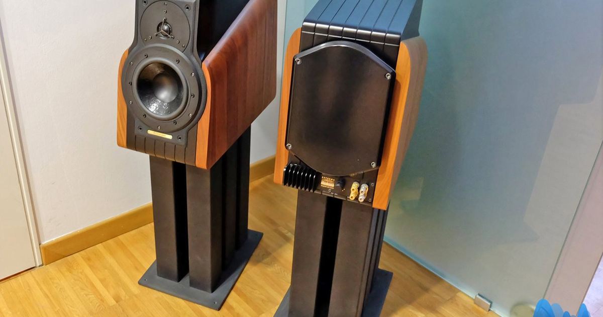

Пассивный излучатель снабжен катушкой и магнитом,
Катушка шунтируется резисторами разного сопротивления с помощью переключателя меняя уровень отдачи ПИ.
Понимаю, что цена не показатель, но думаю эти полки пару лямов стоят.
При этом это никакая не инновация, есть предыдущая модель Экстрема постоенная так же точно 30 лет назад..
extrema-originais.jpg?anchor=center&
И вот еще Кайзер
Но тут вообще странно, спереди это же вроде как средниу 12MU (или это 15ка?), а сзади это именно ПИ, приглядитесь, он из 18WU сделан, но без магнита.
8788cdb9793dc8cfd055856938aad00994abe771
5eeec730d29ecb6f64fddb24c888f140754ce8ef
