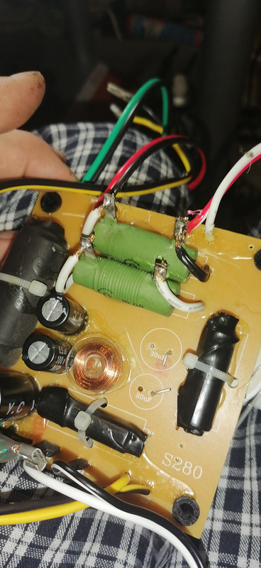

Ещё вопрос по комплектующим: заказывал взамен керамических сопротивления менеджер посоветовал и прислал по номиналу безъиндуктивные с 5-35 10 Ватт 2,7 Ом, но вторая пара нужна была на 15 ватт, прислали тоже на 10, критично ли? Или можно забить
В каде легко считаются токи в любом месте цепи кросса, если конечно импеданс головок реальный.

Ну тут или где то отдельно 2 шт заказывать, или в единственном магазине искать. И то врятли, тем более такой серии. Керамики ещё возможно и то... Так и есть она!
Вы бы схему кросса нарисовали - стало бы понятнее что там и как...

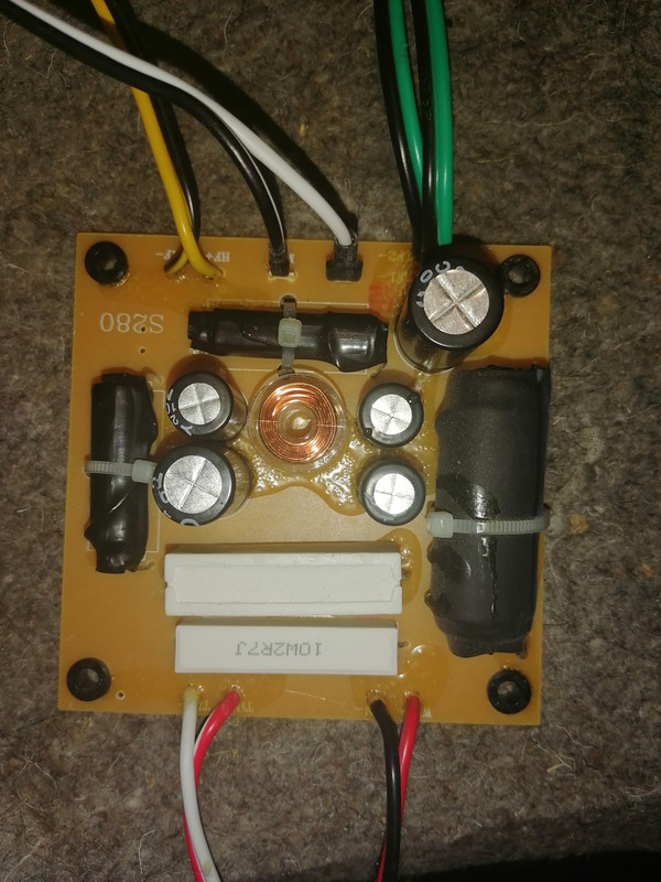

Ну, мне кажется более менее нормально получается. Все родное, кондеры встали как надо. Думал хуже много будет. Ну и потом надо хоть послушать результат замены.

Отправлено 21 December 2020 - 20:34
родной кросс конечно-заводской образец убогости,интересно послушать отзыв о результатепрослушки -не поленитесь плз
Обязательно! Не нашёл в инете схему кросса как ни пытался. Посмотреть катушки. Но думаю замена кондеров плюс подбор проводов на замену, проклейка корпусов и глушение стенок звукопоглощающим материалом даст о себе знать. Так то есть все фото, видео рабочих моментов. Косяков заводской сборки маде ин Чина. Звон АС в стоке.

Отправлено 21 December 2020 - 21:28
схемы таких кроссов найти сложно,но срисовать их-никакой проблемы не составляет,вам нужен только L meter -катухи измерить и кусок бумаги с карандашом
