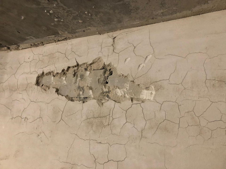

Парни, подскажите, сталкивался кто с таким?
Волма Слой Титан, купил в ОБИ Саратов.
После нанесения
Через сутки, когда высохла.
Штукатурил за два дня до этого Волма Слой - никаких проблем, а тут просто катастрофа..
Стены грунтованы.
Трескается примерно через 15-20 минут после нанесения, то есть как только начинает схватываться.
Слои 20-30мм.
Количество воды при замесе пробовал разное - результат один и тот же. Езда рулю.

#2 OFFLINE   ShamgA
Отправлено 09 December 2020 - 18:29
Похоже, что или воды много, или замешивается долго, ну или смесь - гомно (партия бракованная, условия хранения и тп).
#3 OFFLINE   iskander80
Отправлено 09 December 2020 - 18:32
Замешиваю как обычно - минуты 3-5
Воды не много - чтоб была липкая как *****.
Я может повторюсь, но только что оштукатурил стену другим составом -никаких проблем.У меня осталось 10 мешков, что с ними делать?
#4 ONLINE   ibrus09
Было похожее,когда заморозили,но и то трещины пошли когда потеплело. Судя по видео теплое помещение? Не сушили ничем?Пушку не направляли?
#5 OFFLINE   mongol
Не быстро сохнет?
#6 ONLINE   ibrus09
Отправлено 09 December 2020 - 18:33
Это скорее всего,у волмы есть какие-то пару заводов,про которые не очень лестные отзывы.
#7 OFFLINE   iskander80
Отправлено 09 December 2020 - 18:36
Не быстро сохнет?
Не мужики.
В помещении (квартира)  около 18-20 градусов.
Окна закрыты, пушку никакую не пользовал, стены даже пока мокрые уже все  в трещинах, сохнет (от влаги) долго.
Там видно, что внутри даже не высохла влага еще
Условия ничем не отличались от предыдущих. (когда все вышло збс)
Шткатурю не в первый раз - такого не было ни разу.
Сообщение отредактировал: iskander80 - 09 December 2020 - 18:39
#8 ONLINE   ibrus09
Отправлено 09 December 2020 - 18:39
Не быстро сохнет?
Силикатный кирпич(по видео вроде он?) быстро впитывает влагу,хотя если другой штукатуркой нормально получается,то непонятно. И ещё момент ,обычно,под 2-3 см уже сетку набивали штукатуры.
#9 ONLINE   ibrus09
Отправлено 09 December 2020 - 18:41
Не мужики.
Показал штукатуру на объекте, сказал материал г.
Отправил ещё одному,посмотрим что скажет.
#10 OFFLINE   mongol
Может дейтвительно брак?
#11 OFFLINE   iskander80
Отправлено 09 December 2020 - 18:42
Грунтовал пару слоев.
И да, только что штукатурил ВолмаСлой  -  все збс.
Сообщение отредактировал: iskander80 - 09 December 2020 - 18:42
#12 ONLINE   ibrus09
Отправлено 09 December 2020 - 18:45
И нам, было раз ,привезли партию гипсовой Кнауф,похоже гипс забыли положить,там голимый цпс ,и по цвету отличался сильно и фракция песка была такая,что пацаны ошалели эти камни гонять) Позвонил,обменяли
#13 OFFLINE   iskander80
Отправлено 09 December 2020 - 18:48
Написал претензию в ОБИ.
Требую вернуть все деньги (и самомтоятельно забрать свой товар)  и компенсировать доставку и затраты на оштукатуривание.
Жду ответа.  :o
#14 ONLINE   ibrus09
Отправлено 09 December 2020 - 18:49
... У меня осталось 10 мешков, что с ними делать?
Нам обменяли без проблем вообще. Позвонил, объяснил, приехали, поменяли
#15 OFFLINE   Stich
Отправлено 09 December 2020 - 18:52
1 нарушены условия хранения
2 нарушены сроки годности
но скорее первое
#16 OFFLINE   iskander80
Отправлено 09 December 2020 - 19:02
но скорее первое
Полтора месяца им от роду
#17 ONLINE   ibrus09
Отправлено 09 December 2020 - 19:03
Посмотрел второй , говорит похоже на принудительную сушку, когда снаружи корка высыхает, внутри влага остаётся, её рвёт. Но 18-20 норм температура. Поэтому хз что это.
#18 OFFLINE   iskander80
Отправлено 09 December 2020 - 19:05
Ты видел видео, где я ее руками мну а она уже в трещинах ГЛУБОКИХ.
Эти трещины до самого основания, штукатурка нанесена 15 минут назад, она СЫРАЯ
Посмотри внимательно
Сообщение отредактировал: iskander80 - 09 December 2020 - 19:09
#19 ONLINE   ibrus09
Отправлено 09 December 2020 - 19:27
Да, реально. Вообще непонятно. Напиши, если не сложно, когда разберёшься, что за бодяга. Самому интересно уже.
#20 OFFLINE   SergioClean
  • 1739 сообщений
Отправлено 10 December 2020 - 16:38
Саня, вполне вероятно бракованая партия.
Зная качество наших материалов, я квартиру штукатурил исключительно Ветонитом (Сант Гобейн).
