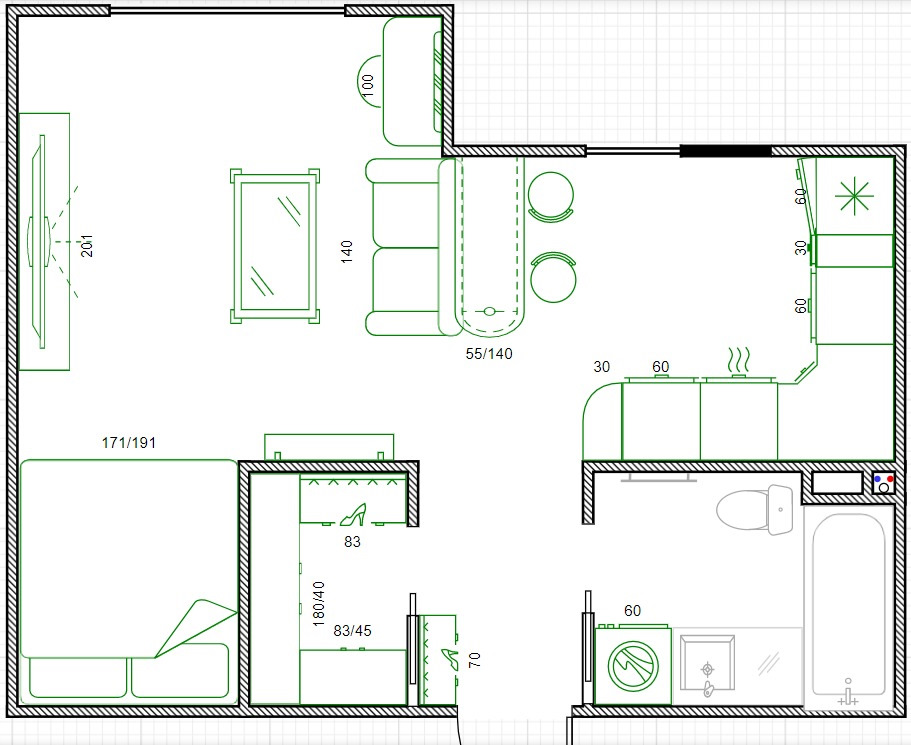

На фото ванна будет от стояка вправо.
Стенки еще не поставил. Без них проще штукатурить.
Вот так будет:
Сверху справа лоджия, просто не отрисована.
Не секрет, сколько метров кв? 30-35? Прикольная планировка
#45 OFFLINE   iskander80
Отправлено 15 December 2020 - 08:48
Да,что-то около.
Сами придумали, стен пока нет.
В онлайн проге рисовал
Сообщение отредактировал: iskander80 - 15 December 2020 - 08:50
