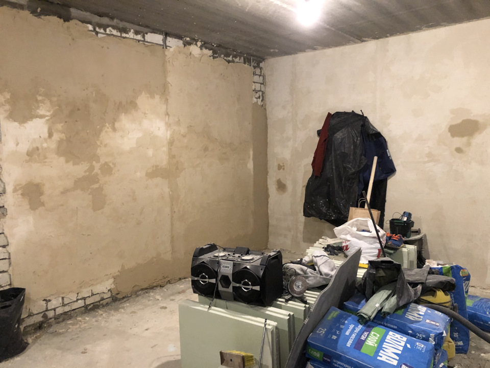

#31 OFFLINE   iskander80
Отправлено 14 December 2020 - 13:33
Ну супер. Спасибо. Пригодится и мне с моей работой)) А силикатный кирпич реально сжирает влагу.
Вот пытался сшибать
Кстати,в ванной я заменил Титан на Аквалит,вроде как для вляжных помещений.
Имеет смысл ,если все равно гидроизолить и под плитку?
Сообщение отредактировал: iskander80 - 14 December 2020 - 13:34
