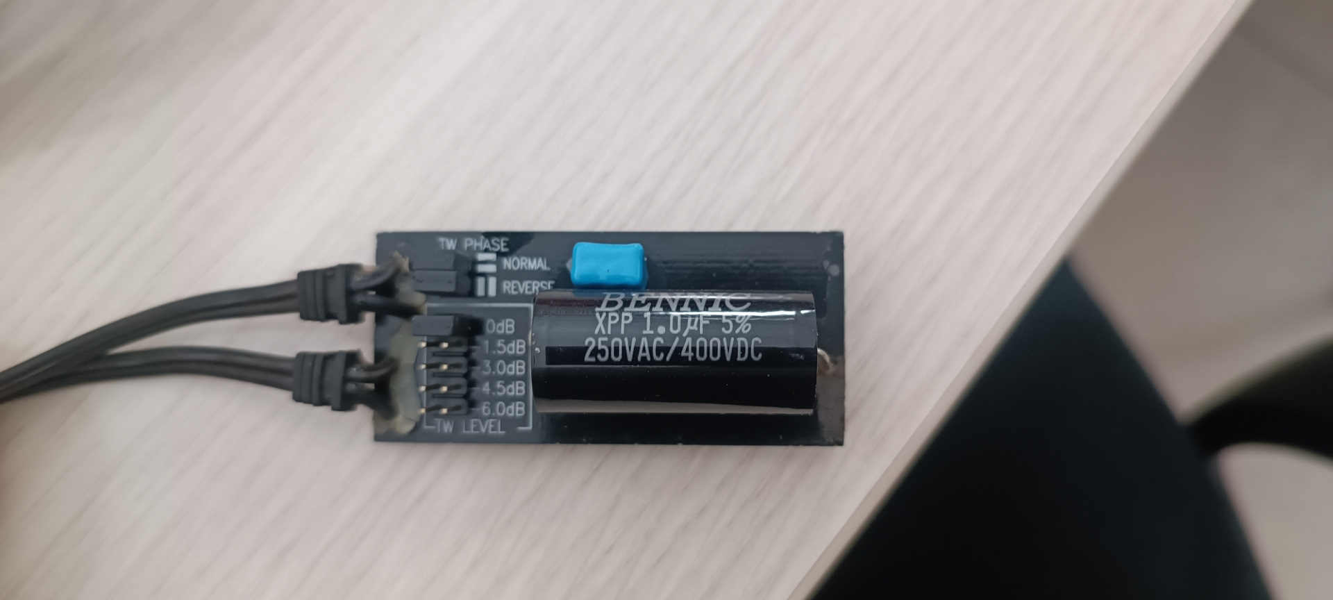

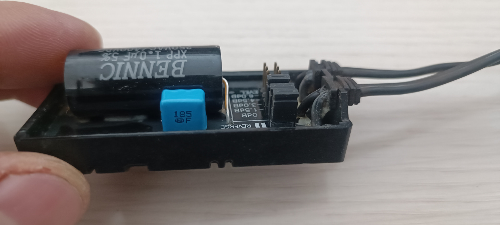

Что за голубой элемент кроссовера ?
Стоит паралельно конденсатору.
Термистор?
Конденсатор?
Резистивный элемент аттенюации оригинально сделан, просто длинная дорожка с выходами под разное сопротивление...
Это самовосстанавливающийся предохранитель (FUSE) на 1.85 А. Нет?
Сообщение отредактировал: SergioClean - 04 April 2023 - 23:11
А какой в нём смысл параллельно конденсатора?
Он его исключит из схемы и пищь будет работать в полную полосу
Сообщение отредактировал: iskander80 - 04 April 2023 - 22:10
#104 OFFLINE   SergioClean
  • 1739 сообщений
Отправлено 04 April 2023 - 22:49
Я не рассматривал первое фото. А по второму на пред похоже.
Пощупай эту синюю хрень прибором - сразу поймешь, что это такое.

Маркировку что стоит, смог только на конденсатор 1,8 мкФ найти...
глядя на маркировку это типа так и есть...
электролитит неполярный зашунтирован , лавсаном скорее всего
 но оченно смущяют габариты этой плёнки, для такой ёмкости, даже еслев тама 63В
На фото нет электролитов.
Большой кондер это плёнка 1 мкФ.
Сообщение отредактировал: iskander80 - 05 April 2023 - 08:42
понятно! производитель сыканомил в несколько раз на затратной стоимости
#110 OFFLINE   iskander80
Отправлено 05 April 2023 - 14:05
Ну есть такая мысль.
2,8 значит общая ёмкость.
Не в ряду, надо так же из двух подбирать, если замену.
Ещё резистивный элемент порадовал.
Просто тонкая, дорожка змейкой и отводы под разное сопротивление...
Этот резистор тоже бы заменить на кошерный , какое сопротивление по результатам прослушки будет оптимальным.
