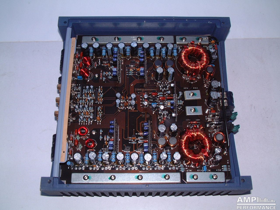

Приветствую!
Захотелось провести профилактику Кикерам серии ZR,а именно заменить емкости. Кмк больше в них ничего менять не надо... Имеется два 120-х,два 240-х,одЫн 360-й. Корпуса у них очень удобные для разного рода "извращений" с напихиванием конденсаторов, чего делать не планирую.
Вопрос по первичке: стоит ли однозначно рассматривать конденсаторы на 25В или можно на 16В? Попадались посты мастеров,что только 25В. Смотрел много фото внутрянки разных усей-50/50 между 16в и 25В. В стоке стоят 16-3900: в трех усях Ниппон LXV, в двух- Панасоник HFQ. Обе серии Low imp, 105*С.
Выбираю из:
Ничикон PW 16-6800 Imp=0.015,Rc=3700 сомнения по поводу 16В
Ничикон HW 25-5600 Imp=0.010, Rc=4200 емкость меньше,чем у PW
Эпкос 41858 25-6800 Imp=0.016, Rc=4500  по высоте немного не проходят: можно положить или поднять крышку(есть куда),что не хотелось бы делать...Но если оно того стоит-тогда НАДО.
По вторичке: в стоке в 120-м и 240-м стоят 35-1800,в 360-м 50-1200, такие же как в первичке.
Стоит ли увеличивать емкость конденсаторов насколько позволяет размер: для 35В максимум-4700, для 50В-3300?
120-й планируется на ВЧ-СЧ,240-й на мид или легкий саб, 360-й на саб. Рассматриваю вариант в 120 и 240 увеличить до  35-3300, в 360 до 63-2200.
Смотрю на Ничиконы VR и VK, Панасоник МА. По интересной цене:  Хитано ECR и Ягео SK. У Хитано,если даташит не врет очень высокий Rc. Хитано и Ягео довольно давно на рынке.Стоит их рассматривать как альтернативу Ничиконам и Панасам?
Из 105-градусных Эпкос 41851, высокий Rc и производитель рекомендует одну из областей применения ИБП.
Также Ничикон PW можно попробовать во вторичку 360-го, в Запках они стоят-по басу они вроде норм...
И последние два варианта: "легендарная" Самва SD и Самва WL,по цене оба варианта тоже норм.
Ничиконы FOR AUDIO не рассматриваю,дорого и смысла особого нет их в БП ставить,разницы с индустриальными сериями вряд ли услышу...
У всех усей БП стабилизированы, все электролиты шунтированы пленкой. Электролиты только в БП, больше нет НИ ОДНОГО.
https://www.amp-perf...cker-ZR360.html
360-й, тут он  Панасами HFQ, мой с Ниппонами LXV
https://www.amp-perf...cker-ZR240.html

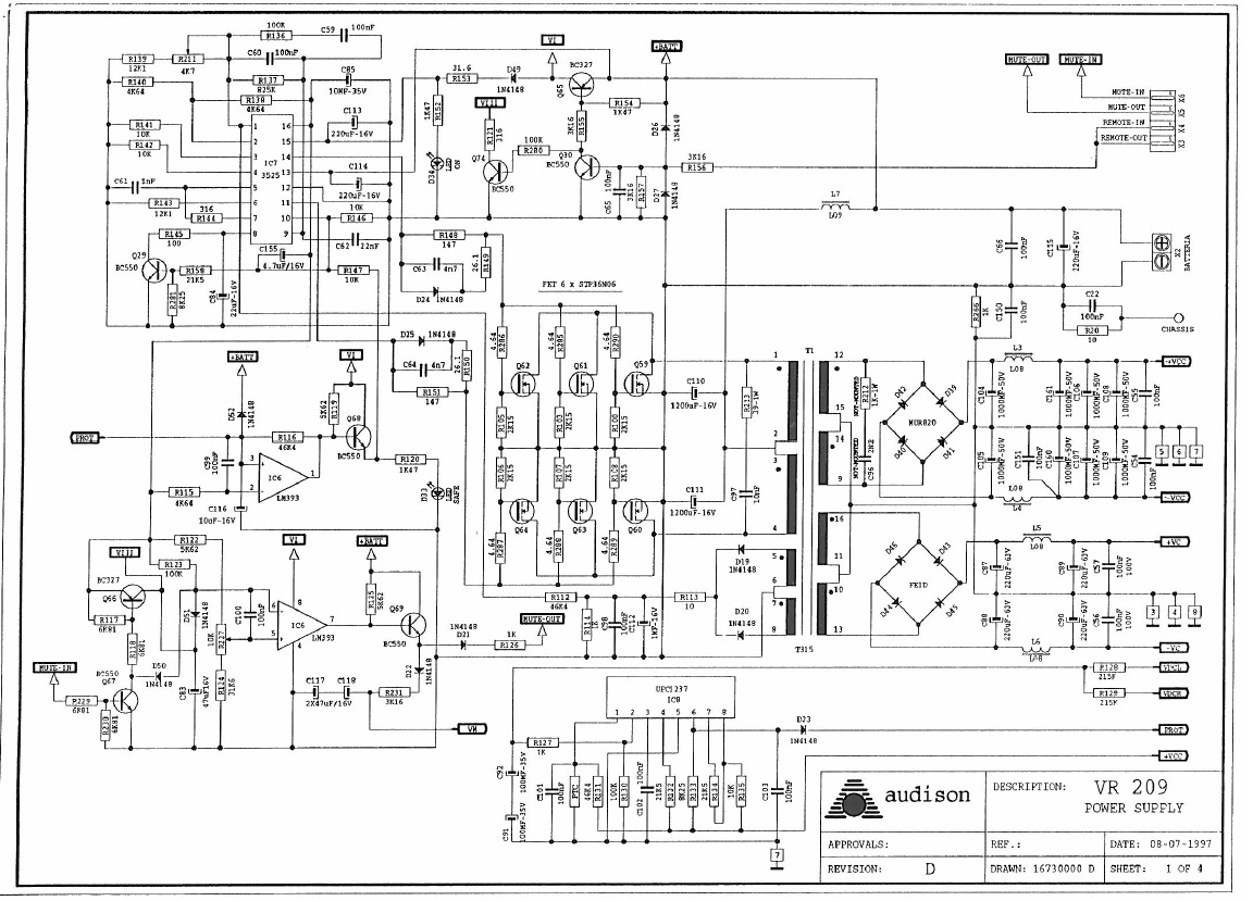

Вот смотри.
Какая задача кондеров первички?
Сгладить просадки питания при сильных нагрузках или подавить ВЧ составляющую?
Изначально думается , что первое, но это не так.
Схема Аудисона вр209.
Кондеров там два (С110, С111), находятся они возле ключей ПН, которые работают на частоте , на секундочку, порядка 40 кгц.
У нас же ИБП в усилителе, ШИМ и ключи  с высокой частотой работы для того, чтоб наш трансформатор не имел размеры головы человека и чтоб он в принципе имел возможность работать.
То есть там переменка( :eek: )  на входе в трансформатор, которую создает ШИМ и ключи Q59-Q64.
B вот эти ключи клацают  с частотой условно 40 кгц, и на фиотрации их питания сидят пара наших кондеров первички.
И еще два стоят с66 (пленка) и с111 на входе питания в усилитель.
Перед кондером стоит дроссель , далее на батарею питания к этим кондерам. .
Какая задача кондеров?
Выходит как буд-то что отфильтровать вч составляющую помехи как и из усилителя в сеть , так и из сети в усилитель.
Нужной емкости для устранения сильных  просадок питания бортовой сети в такт нашим низкочастотным самбубенам не нарастить ни в одном усилителе, поэтому данные кондеры очевидно для фильтрации более низкоамплитудных и высочастотных помех .
Имеем по сути ФНЧ странного вида:  кондер на землю, дроссель в проходе , кондер на землю,  который по идее будет  работать в обе стороны, не пуская ни внутрь ни наружу помехи
Сам прикинь, какая энергия запасается  в одном кондере  12 вольт  емкостью 1200 микрофарад?
Расчет  дает 0.0864 Джоуля
1 ватт = 1 джоуль / 1 секунда
Реально работающий конденсатор  просадок   бортовой сети автомобиля  имеет Фарадные емкости, а 1 Фарад = 1000 000 микрофарад
ПыСы:
Пусть меня поправят технарни, если я не прав.

  https://cxem.net/pit...anie/5-115.php
Тут пишут,подтверждая измерениями,что это не так.
И еще вопрос какая: емкость останется от этих 1000мкФ при 40кГц?  Примерно же на такой частоте работает БП автоусей...
