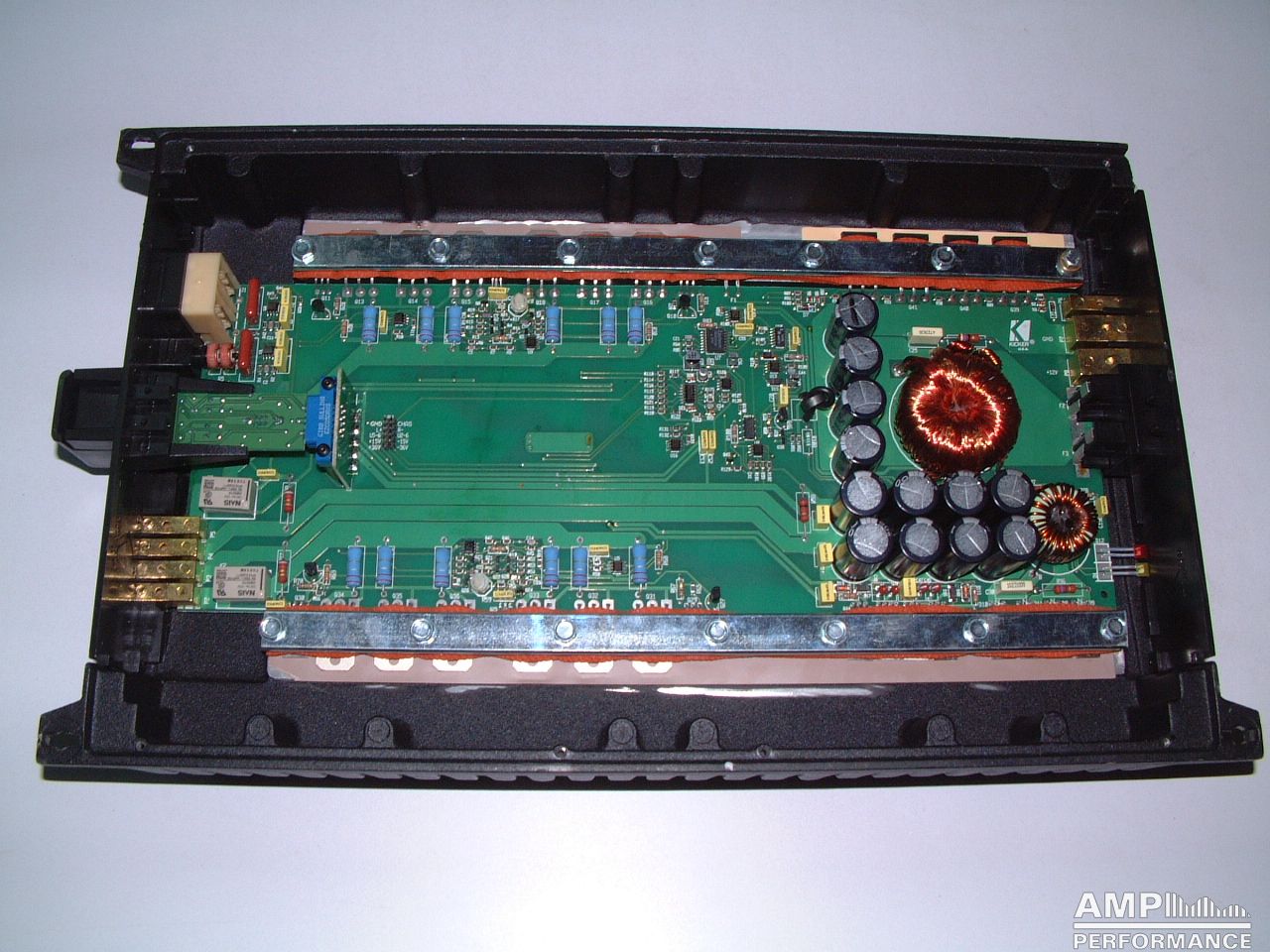

Обвешивать корпус уся гирляндами кондеров так себе затея,ИМХО. А что это дает 10шт вместо 1шт, якобы заметно понижается импеданс?
  https://cxem.net/pit...anie/5-115.php
Тут пишут,подтверждая измерениями,что это не так.
И еще вопрос какая: емкость останется от этих 1000мкФ при 40кГц?  Примерно же на такой частоте работает БП автоусей...
Заметно вырастает общая токовая отдача
Для фильтрации вч составляющей делают шунты из более мелких кондеров типа Оскон, и еще пленку
И смотри еще раз, в грамотных усях стоит мощный дроссель после выпрямителя (диодного моста)

А теперь ищем тут:
На колечке намотаны ? снизу справа?
Это входные перед ПН, выходные после ПН?
Или это транс слаботочки?
Сообщение отредактировал: iskander80 - 14 March 2023 - 13:28

Кондеры повесить на каждый транзистор, и они будут добавлены в общую емкость фильтра питания ВК
Ну если бы я так виртуозно владел паяльной станцией можно было бы поэкспериментировать. Тем более есть два 120-х и два 240-х, и сравнить потом есть ли разница. Нынче дорогое удовольствие,если отдавать хорошему мастеру...
Кроме сигнальных цепей электролиты везде оправданы, особенно с шунтами пленки. Да и в силу габаритов в сигнальных тоже оправданы хорошие серии.  Весь усилитель это питание, управление и сигнальные цепи. И кроме питания ВК есть питание более слаботочных цепей где электролиты так же к месту. Не понимаю такой неприязни к ним. Ну воткни пленку хорошую на 10-22 мкф в межкаскадные цепи. Глянь на габариты Прослезись
Я не специалист:схемы читать не умею,что для чего и куда надо-не разбираюсь... Делаю выводы из личного опыта прослушки(позже пришлю фото внутрянки усей), что чем меньше электролитов на плате(кроме БП) и меньше фильтров(а лучше вообще прямой), тем усь лучше(как мне кажется) играет...
Если ты про дроссель-думаю,да. Но как и писал,я не спец))
Сразу за дросселем(если это он) два ряда по 4шт это вторичка(50-1200), 16мм в диаметре. Левее транса первичка,18мм,16-3900.
Я думаю это второй транс для слаботочного питания.
Никаких дросселей питания ВК я не вижу.
Там сечения должны быть конячие , как у аудисона и зетека

Я думаю это второй транс для слаботочного питания. Никаких дросселей питания ВК я не вижу. Там сечения должны быть конячие , как у аудисона и зетека
Возможно, схемы на них не нашел в сети. Может кто из спецов заглянет и прояснит этот момент

Завышенных ожиданий от замены емкостей,конечно, не жду. Хотя люди пишут,что заметно улучшается звучание при замене конденсаторов на новые+увеличение емкости.
Хуже точно не будет:стоковым кондерам уже 25 лет и характеристики новых немного получше, стоковых. У тех же  Ничиконов PW меньше Esr и больше Rc чем у Ниппонов и Панасов.
Так как у меня по два 120-х и 240-х, сравню как изменился звук после замены кондеров.
И как спасут ситуацию пара мелких емкостей в первичке
В принципе, можно поставить(даже не лежа) в первичку 16-10000; в 120-м тогда будет 20000,в 240-м-30000, в 360-м-40000.
Во вторичку 35-6800 вместо 35-1800 в 120-й и 240-й. Получится в 120-м- 27200, в 240-м-40800. В 360-м: 26400(максимум 50-3300 входит по размеру)
Главное,чтоб не испортить таким увеличением емкости...
