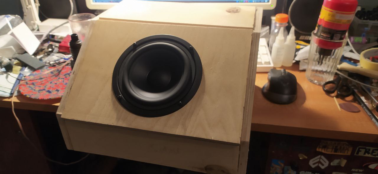

Ну что, я не вытерпел и изготовил тестовый ящик.
Понял, что с 15 литрами я погорячился, к тому же - не учёл толщину стенок. И геометрию днища.
По итогу набралось 11 литров грязными.
Ок, а динамик-то ещё не выбрал. Потом вспомнил, что у меня лежит пара Kasun QA-5101F, как раз 5-дюймовые.
Поставил один, подключил к настольному усилку на TPA3116D2. Чё-то не то.
Кинул ящик под ноги - во, баса стало побольше. Но гудит. Расстроился.
Потом сопоставил различные факторы:
- чувствительность заявлена китайцами 89 дБ, на деле неизвестно.
- QTS 0.85, резонансная почти 100 и сопротивление 8 ом - а по паспорту обещали Fs 65 Гц. Динамики размятые.
- усилитель питается от 12 вольт (а надо 24), соответственно, мощность он выдаёт мизерную, ватт 10.
Так что продолжаю изыскания. Буду рад любым комментариям.
Сообщение отредактировал: DeCadanz - 19 January 2025 - 01:54
