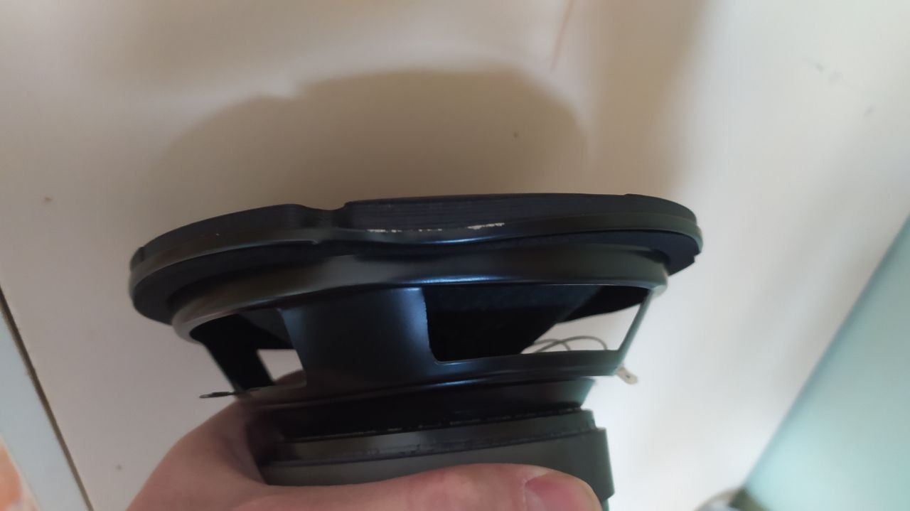

Отправлено 13 April 2026 - 09:49
Приехали заказанные Dayton Audio DC160-4. Грустно как-то.

Отправлено 13 April 2026 - 13:08
Слупи компенсацию. а это выправится и походит ещё.

Отправлено 13 April 2026 - 14:07
Там доставка была в частном порядке, и я заметил только дома, хотя и осматривал, когда забирал. Но обещали попробовать разобраться в ситуации.
Край я выпрямил, ничего не трёт и не хрипит, но треснул клеевой слой между магнитом и корзиной. Попробовать, что ли, гелевым суперклеем зафиксировать?
Явно магнит ещё на заклёпках держится, иначе бы отвалился уже. Но клей треснул.
На всякий случай - собраны динамики довольно косо, даже на неповреждённом диффузор перекошен, центрирующая шайба не по центру.
Но уж очень их хвалят самодельщики. Пока поставил, катаюсь, разминаю.
