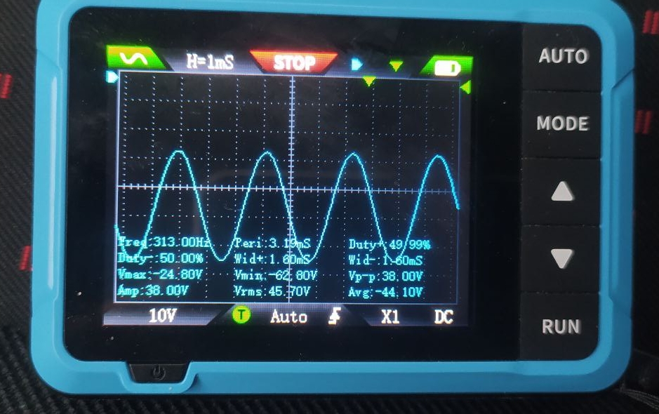

Клип по входу.

Клип по входу.
Вот и повод попрактиковаться с осциллографом.
Так, в процеусе регулировки гейна нет. В магнитоле ограничения громкости тоже нет.
Из дешевых вариантов, наверное, фейдер подвинуть на тыловые отключенные каналы.

Зачем? Просто синусом 300-400 Гц выяснить границу уровня громкости магнитолы, выше которой начинается клип.
Внезапно, вполне до 29 из 35 никакого клипа нет.

А почему внезапно-то? ) 4 и 2,2 Вольта- разница по громкости меньше 3 дБ.
То есть ограничение возникает только на самых последних ступеньках.

Вот больше 29 и не крутить.

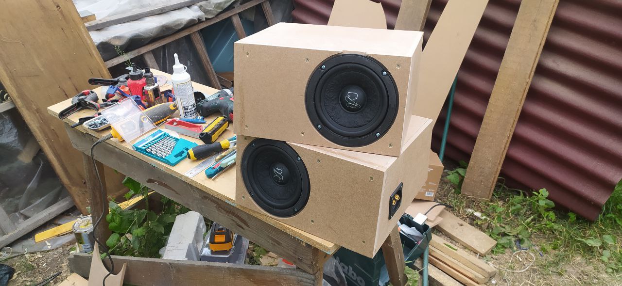

Добрый вечер. При таких вводных данных напрашивается трехполоска (без саба). - НЧ 8дюйм в задние двери (резать сверху около 150-200Гц) - СЧ в штатные места в торпедо - ВЧ в передние стойки.
Добрый вечер.
"напрашивается трехполоска" - это уже выходит за рамки компромисса.
Да и резать обшивки/стойки - тоже.
Пока что вот на днях кардинально переделал ящики под сиденьями - вышло 10 литров чистыми, мидбасы направил вперёд.
Ну и сами мидбасы поменял. Файталы оказались очень нежными, пойдут в домашние полочники, думаю. На средней громкости мне их звук нравится, но если поднавалить - не вывозят, начинают дребезжать.
Возможно, причина не в них, а во мне, но как есть.
Поставил Machete LW-65A4, и не в ФИ, а в закрытые ящики. Потому как судя по их параметрам, это как раз ящичные варианты, не дверные. И достались по бросовой цене новыми.
В целом - такой вариант мне понравился больше, хоть ещё и неразмятые. Жира и гула меньше, панча и гитар - больше. Мощность тоже держат (тут, возможно, заслуга ЗЯ).

Отправлено 26 July 2025 - 21:44
Сегодня продолжил эксперименты.
Оклеил ящики изнутри процентов на 60 виброизоляцией, всё же подгуживали на определённых частотах.
А потом врезал трубы фазоинверторов (48х120мм), заткнуть обратно - всегда успею.

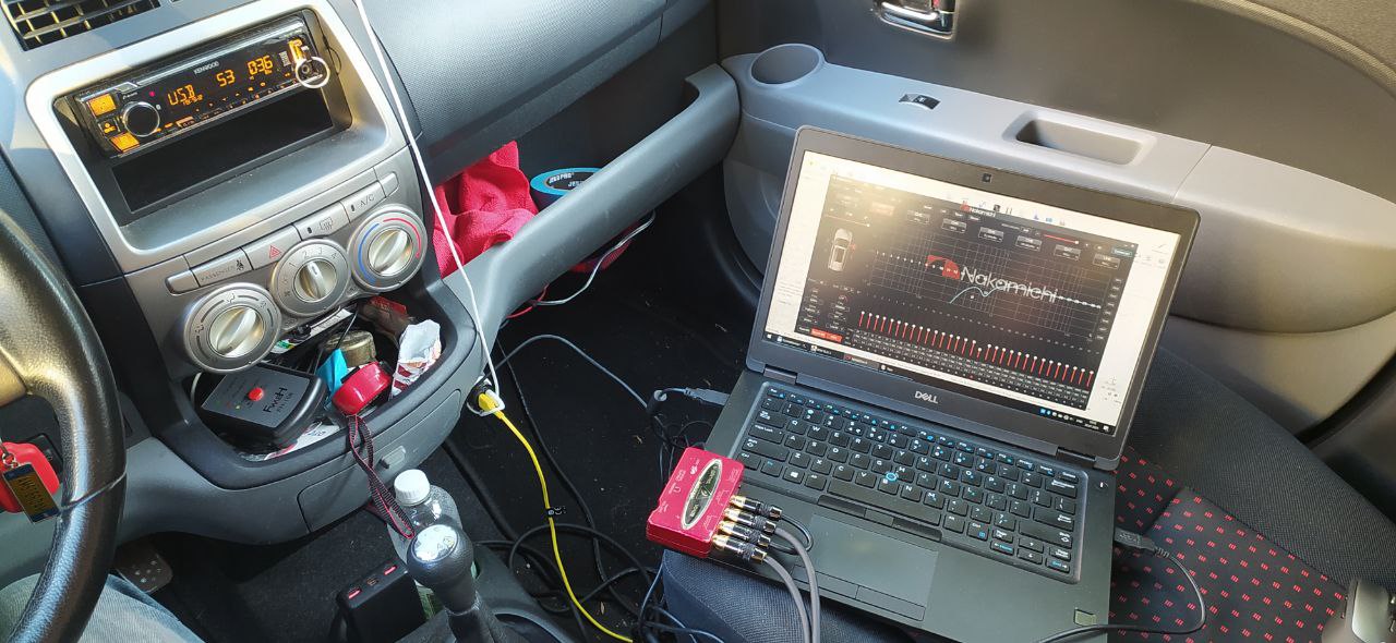

Немного изучил, как настраивать, калибровать и работать с REW, вооружился звуковухой, ноутом, кабелями и микрофоном (Dayton Audio с самодельным корпусом-предусилителем).
Намучился с калибровкой, ибо на звуковой карте нет крутилок уровней. Надо бы изобразить к ней блок регулировки...
Странно, выставил задержки по REW, вокал уехал в правую стойку, пришлось откручивать обратно. Да ещё и приложение DSP для смартфона и для ПК отличается возможностями. Китайцы...
Но в целом удалось настроить это всё так, чтобы звук был одинаково вменяем на разных жанрах и громкостях.
Далеко не идеал, маловато воздуха и детальности, но исчезла каша, провал между верхними и нижними динамиками и гул (почти). За счёт ФИ баса стало побольше, и я бы не сказал, что он "медленный".
Где-то применил эквализацию, динамики состыковал Бесселем 4-го порядка на 500 герцах. Частоту среза смотрел по АЧХ в REW, остальное уже на слух.
Добрый день.
У Вас возможно "странный" подход к настройкам задержек (раз вокал уехал  к правой стойке)
Задержками сначала настраиваются  вертикали (фазируются динамики сначала одной стороны, потом другой)
В Центр ТЁТЯ выставляется на слух, путем изменения задержек на одной из сторон (на одинаковую величину для всех динамиков одной стороны)
Прим. если "по импульсу" выставить все динамики (микрофон на водительском кресле), ТЁТЯ будет перед водителем

У Вас возможно "странный" подход к настройкам задержек (раз вокал уехал к правой стойке) Задержками сначала настраиваются вертикали (фазируются динамики сначала одной стороны, потом другой)
Вот это я молодец, только сейчас ваше пост увидел.
Я в целом задержки выставлял с помощью REW и микрофона, по свип-тону, замерял каждый канал а потом смотрел задержку измерения, брал самую длинную и отнимал от неё остальные.
Потом уже да, задержками СТОРОН двигал тётю.

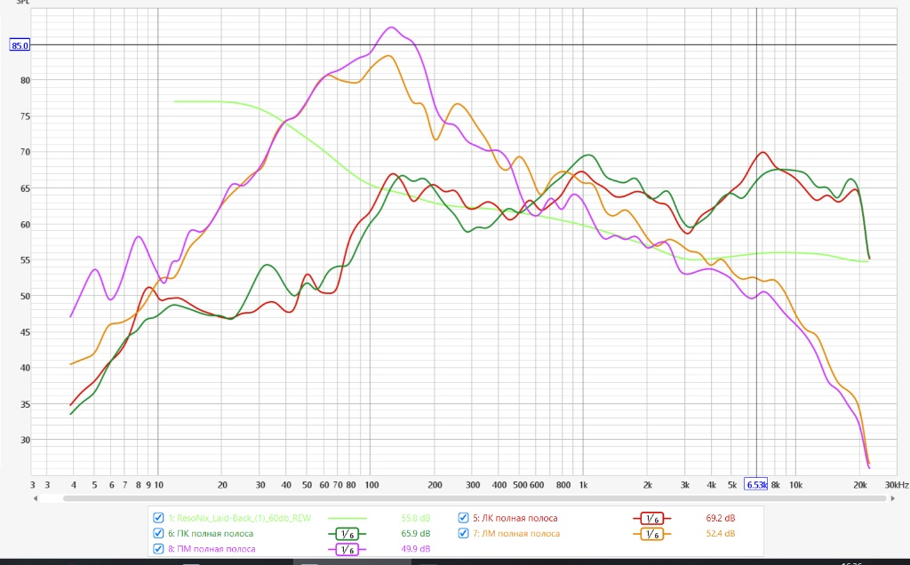

За зиму я немного вооружился более-менее вменяемым оборудованием, продал Мачете и поселил в ящиках Wavecor WF168OM01.
Замерил в полную полосу коаксиалы и миды. Относительно целевой кривой получилось такое:
Опишите, пожалуйста, где установлены динамики и условия измерения.
Миды - в подседельных ящиках 10 литров, ФИ 48х200мм труба.
Коаксиалы - в торпедо, смотрят вверх.
Насчёт условий не очень понял, измерял во дворе, сидя на водительском месте.
