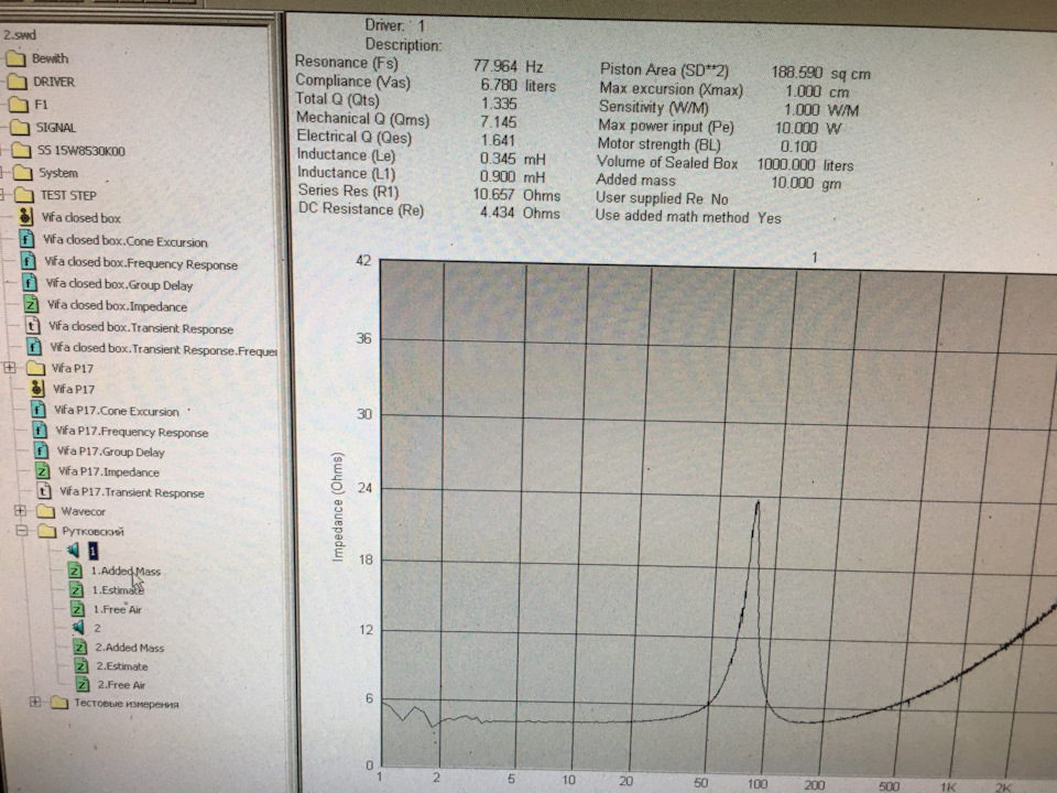

#117 OFFLINE   iskander80
Отправлено 27 May 2021 - 12:15
Мне лет 10 назад тоже привозили динамики калибром 8" на роль сабов в концептуальной дверной установке от одного гуру динамикостроения. Он так нагло повысил электрическую добротность, что динамик вооюще никак не контролировался усилителем.
У товарища 8"  басовики Карозерия TS-M01RS переделанные ДР.
Добротность 1.3   резонанс за  70+ сгсильным завалом после 500 гц
Сообщение отредактировал: iskander80 - 27 May 2021 - 12:24

#119 OFFLINE   Папа Карло
  • 10986 сообщений
Отправлено 27 May 2021 - 12:41
У "моих" динамиков штампованная корзина была от каких то ДЛСов на неодиме из серии Ультимейт. Дифф и катушку делал автор переделки. Параметры были Fs=25 гц, Qts=1,4-1,6.  Чуйка на слух получилась в районе 82 дб)))   В общем был ужос, а не динамик. После пары часов работы колпак и МС нагревались до градусов 60.  И это не то чтобы громко слушали. Но мощи в этот дин нужно было вливать прилично, и колбасило его на низах как пропеллер у Карлсона))) Когда затыкали дупло в керне колбасить начинало меньше и качество баса улучшалось. Но начиная с какого то предела дины присвистывали в такт своим колебаниям)))  Прикольно было. Пол фирмы приходило посмотреть на присвистывающие динамики.
Сообщение отредактировал: Папа Карло - 27 May 2021 - 12:45
#120 OFFLINE   iskander80
Отправлено 27 May 2021 - 12:45
Такая добротность при таком резонансе говорит о том, что там 8" был массой грамм под 60-80 или очень очень слабый мотор, при обычной массе подвижки?
Так?
