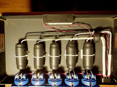

Современные энергосбергающие технологии вкидывают в сеть кучу мусора.У меня включение ламп дневного света сильно влияют на звук (в лампах электронный "стартёр"). А сколько приборов с преобразователями есть у Вас и соседей? Мое мнение - фильтр необходим.Руслан, не огласишь индуктивность дросселей ( можно вличку). Я свои фильтры делал на феррите и мотал не так, надо попробовать как у тебя. Спсибо, Руслан, за фото.

А вот такие подойдут для дака и преда?
Отмотаны пару оборотов до 0.63мгн.
Большие для мощного,  а маленькие для слабого.
А то глядишь из говна и палок   подручных средств получится добротный фильтр.
А почему не стали  кондеры ставить?
Поробуйте.  Вообще нужны поменьше номиналы, 0,2-0,25 оптимально.
Конденсаторы улучшают фильтрацию, но давят микродинамику.  Без конденсаторов звучит открыто и живо, с конденсаторами зажато.

Сеть сейчас действительно очень грязная, везде сплошные импульсные БП. Фильтровать надо обязательно. Но фильтровать тоже надо с умом. Во-первых, все промышленные фильтры разрабатываются исходя исключительно из параметров фильтрации, при их разработке никак не учитывают влияние на звук. Во-вторых, многие фильтры для аудио - это те же самые промышленные фильтры. Поэтому, так много отрицательных отзывов про фильтры в аудио системах.
Я давно занимаюсь системами фильтрации и кондиционирования питания аудио аппаратуры. Могу сказать, что дроссели на феррите очень плохо "звучат", с одной стороны они чистят сеть, с другой значительно окрашивают звучание. Часто в недешевых кондиционерах сети можно встретить самые обычные фильтры для импульсников, как в компьютерных БП.
Я своих сетевых кондиционерах использую фильтры 1-го порядка, на "воздухе", но с намоткой двух катушек в общем магнитном поле. Такие фильтры не давят динамику.
Т.Е. лучше без сердечника?
Данное устройство вообще не способно фильтровать помехи. Ни дифференциальные - ввиду отсутствия шунтирующих конденсаторов и проходных дросселей, ни синфазные - ввиду отсутствия синфазных дросселей и тех-же конденсаторов. Кондеционэр короче, суета и томление духа, но красиво.
А вот пользователи моих кондиционеров пишут, что очень хорошо прочищается звучание и при этом не давится динамика. Я создавал свои фильтры не для  хороших числовых значений (иначе они были бы совсем другие), а для Звука.

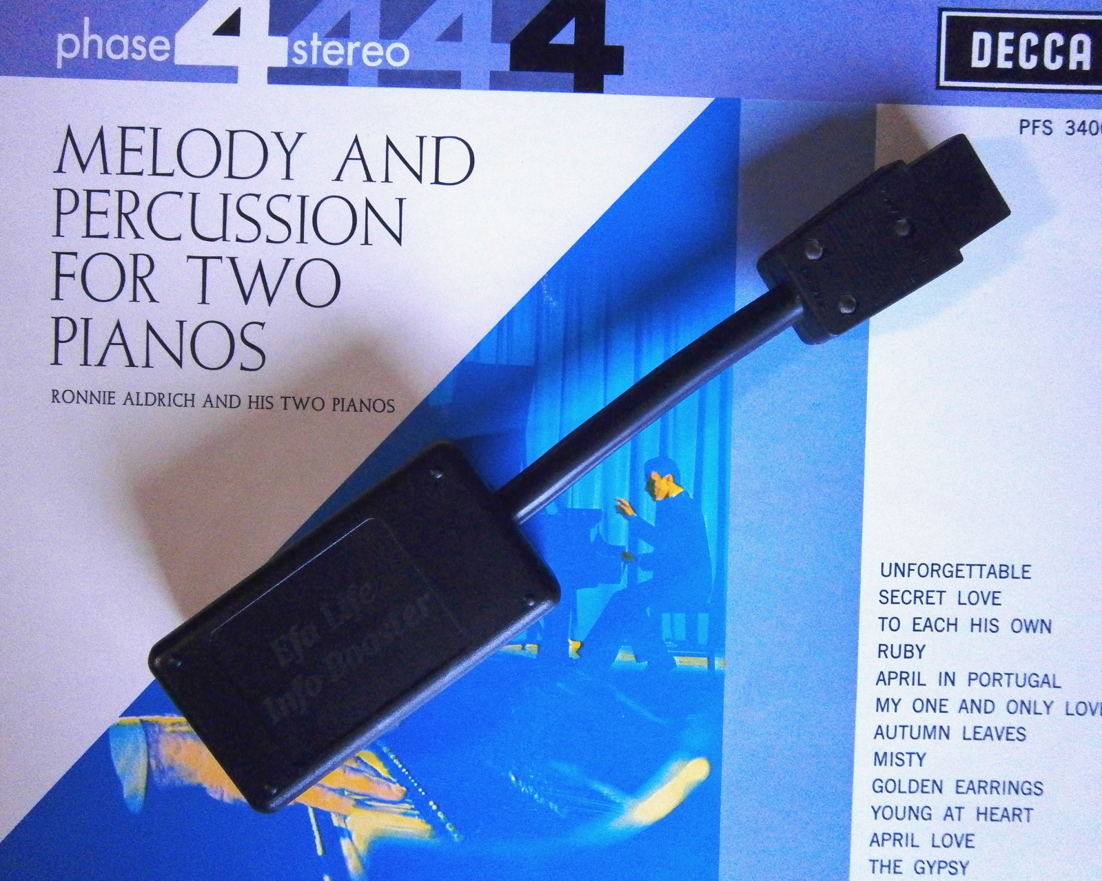

Есть у меня ещё и такие изделия.  Это больше улучшайзеры, чем фильтры. Cетевые и акустические адаптеры Efa Life Info Booster.
Основа адаптеров Info Booster - инфо линия - отдельный проводник, который через индуктивно/ёмкостную связь получает информацию из электромагнитного потока и загоняет её на выход устройства.
Сетевой адаптер подключается к сетевому кабелю с IEC коннектором.
Акустические адаптеры подключаются в конце акустического кабеля на плюсовые или минусовые контакты.
Применение адаптеров Info Booster улучшает информационную составляющую музыки, "проявляет" пространство музыкального события, снижает "засветку" шумами и помехами.
Сообщение отредактировал: felix - 13 August 2017 - 12:27
А есть фото что внутри и где можно ознакомиться с прайсом на эти улучшайзеры.
