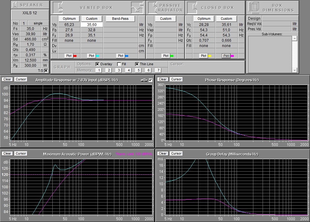

А почему никого не смущает гвз уходящая в бесконечность ?
На приведенных выше симуляциях ПИ
Пыс. А народ потом удивляется - почему фазик в авто не играет.
Хотя по графикам ачх все красиво
Сообщение отредактировал: DядяВова - 24 October 2017 - 14:07
1. Больше смущает невозможность динамика воспроизвести частоту, чем воспроизвести ее с задержкой
2. На необходимых мне частотах задержки меня устраивают, о чем указывал в постах, читаем не только себя :)
Задержка на 30 герц 9 Ms на 50 герц 7 Ms... вполне себе позволяют...
Слушать с удовольствием и классику с джазом и негров, не говоря уже о всякой попсе и роке...   Ну и ящик в 17 литров ненапряжен.
3. Обратите внимание еще и на фазу на частотах меня интересующих она не более 180 т.е. как в ЗЯ
Сообщение отредактировал: Bibigon - 24 October 2017 - 14:26
необходимые частоты это какой диапазон? выше 50 Гц? :)
и не от одной фазы зависит звук.
имхо.
Не ну если всё устраивает - это ж замечательно.

1. необходимые частоты это какой диапазон? выше 50 Гц? :)
2. и не от одной фазы зависит звук.
имхо.
3. Не ну если всё устраивает - это ж замечательно.
1. Скорее выше 27-29, я указывал 30 Гц с ГВЗ 9 мс... Ну во всем нужно уметь мириться с компромиссами... иначе можно стать махровым самокопателем...
2. Не от одной, но если не рассматривать отдельно АЧХ, как любят многие или отдельно ГВЗ, как любят некоторые, то в целом картина фронтального ПИ, более целая чем в ЗЯ.
3.  :D
4. Вспомним кстати и об импульсных характеристиках, не будете вы спорить с тем что в ПИ они лучше с определенных частот, чем в ЗЯ... :)
Сообщение отредактировал: Bibigon - 24 October 2017 - 14:53
3S Customs TLT

В ПИ,
теоретически смущает наличие второй излучающей (в противофазе) поверхности, которая еще и размещена на некоем расстоянии от диффузора.
В итоге такой саП из "одноточечного" превращается в "двуточечный" :)
Как сводить такой саП задержками - теоретически - проблемкаС будет.
имхо.

В ПИ,
имхо.
То есть размещение в разных плоскостях строго противопоказано?
ДГ в лыжню,  а ПИ в полку.
А если рядом, максимально близко в одной плоскости?
ПИ он же не ФИ. Размещать в одной плоскости не рационально (теоретически) - будет акустическое КЗ (даже не смотря на немного разное смещение диффузора ПИ по отношению к ДГ)
Видимо только экспериментальным путем искать размещение и направление ПИ.
всё имхо.
