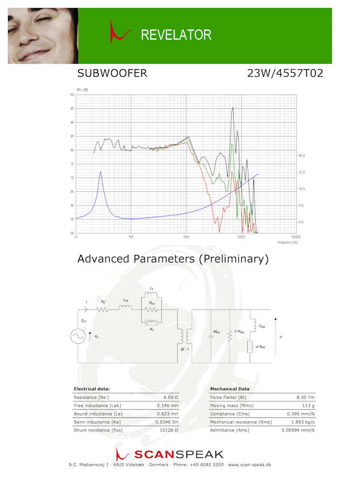

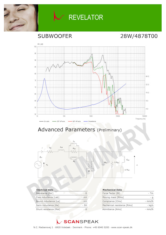

Кстати насчет низкой чуйки интересная картина, если смотреть АЧХ даташита.
тут заявка 82:
А тут 88
 АЧХ посмотрите в диапазоне 20-60  ;)
Сообщение отредактировал: iskander80 - 24 October 2017 - 09:55

Эт че, за счет высокой добротности мелкого так колбасит вблизи резонанса? :)
Пыс. По ходу графики от руки рисовали ( ну или тактор мимо проезжал в процессе замера :) )
Пыс. Пыс. А ващще накуА 8" такую подвижку забабахали?
У меня вэйвкор что в подписи имеет 87 грамм при резонанса в 24 гц... я им вполне доволен
Сообщение отредактировал: DядяВова - 24 October 2017 - 10:16

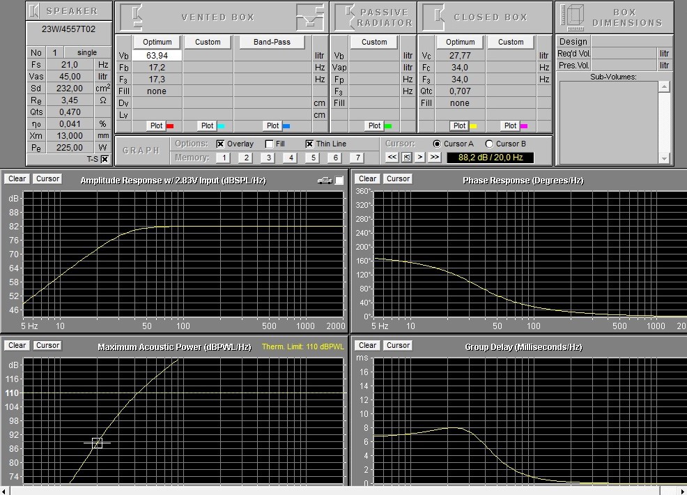

Нельзя рассматривать отдельно взятый график и чмокать языком или тупо хаять... Нужно рассматривать все параметры динамика в оформлении.
Динамик, который вызвал такую эйфорию по поводу своего низкого резонанса в ЗЯ, сабом не поворачивается язык назвать... Ведь кроме резонанса в нем ничего нет!!! Где звуковое давление, где неискаженная громкость???
Нижняя воспроизводимая частота 50 герц с амплитудой 110 Дб , а 20 герц с амплитудой 88 Дб!!!
По поводу ПИ, не только знакомый дяди Вовы использует такое оформление, но и некоторые другие люди.
Константин Полонников слышал, правда недолго (убежал судить концерт). Так вот нет там никаких лишних задержек, которые не позволили бы "срастить" бас с мидом... А вот неискаженная громкость 117 Дб от 23 герц (ниже мне не нужно) до ----... Задержка на 30 герц 9 Ms на 50 герц 7 Ms... вполне себе позволяют... Слушать с удовольствием и классику с джазом и негров, не говоря уже о всякой попсе и роке...
Ну и ящик в 17 литров ненапряжен.

А сможешь загнать в стимулятор ПИ для 23w?
Че там получится?

Какой ПИ? Параметры есть?
3S Customs TLT
#50 OFFLINE   iskander80
Отправлено 24 October 2017 - 11:46
http://audio-hi.fi/d...ve_radiator.pdf
Воть.
Так то  ПИ на самом деле интересен очень даже.
Сообщение отредактировал: iskander80 - 24 October 2017 - 11:50

Расшифруй плиз, как там и  че.
Как на кардиограмму смотрю  :D
Но интуитивно вижу что несколько СИЛЬНО иначе, нежели в ЗЯ.  :rolleyes:
Сообщение отредактировал: iskander80 - 24 October 2017 - 11:59
От 17 Гц и выше термолимит 110 Дб не превышается. Было от 50 и выше.
В салоне авто 91 Дб от 17 до 40 Гц далее плавное снижение... Задержки в звуковом диапазоне не более 12ms
Сообщение отредактировал: Bibigon - 24 October 2017 - 12:26
Симулятор позволяет рассмотреть пару динов в ящике? Тех же самых 23w? Чтобы сравнить, как выйдет по сравнению с пи.
Конечно. Что нужно на выходе???
Если два дина в параллель, то в два раза выше неискаженная громкость и в два раза больше ящик.
Сообщение отредактировал: Bibigon - 24 October 2017 - 12:39

#60 OFFLINE   павел эт хоум
  • 17800 сообщений
Отправлено 24 October 2017 - 12:39
На выходе нужно то, что получится. :) Ставим пару в ящик, добротность под искомые 0,7, смотрим что с давлением, фазой. частоткой.
В салоне авто, полоса 20-60Гц
