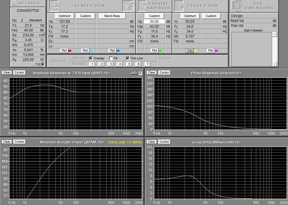

Конечно. Что нужно на выходе???
Если два дина в параллель, то в два раза выше неискаженная громкость и в два раза больше ящик.
Закрытый ящик я так понимаю нужен не 35 , а 27 литров под одну головку?

На выходе нужно то, что получится. Ставим пару в ящик, добротность под искомые 0,7, смотрим что с давлением, фазой. частоткой. В салоне авто, полоса 20-60Гц
Ну блин, ты оценочное мнение высказал про эту головку в ЗЯ, теперь выскажи про нее же,  но  с ПИ.
2. Как ты(можно на ты?) считаешь, ПИ на этой головке годнее ЗЯ?,
3. От саба нужен сабовый диапазон, а не мидбасовый. До 50 гц, Низко, вкусно.
2. ПИ годнее по давлению размеру ящика, неискаженной громкости
3. Ну в этом случае и нужно ставить саб
Сообщение отредактировал: Bibigon - 24 October 2017 - 12:45
не меньше, 35 лучше

не меньше, 35 лучше
Мне прога 35 рисовала по qts 0.7
Все врут календари (с)

Но вот по этому графику лучше две ДГ или ДГ плюс ПИ?

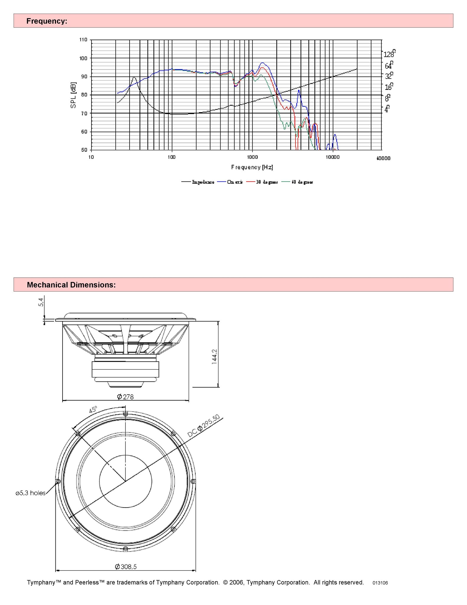

Кстати, а если не сложно глянь пожалуйста Peerless xxls 12 http://www.samodelka...xxls12_cars.pdf
Еще раз большое спасибо за помощь, Bibigon

#77 OFFLINE   iskander80
Отправлено 24 October 2017 - 12:57
Много вариантов XXL, Ultimo, Hex
XXLS 12@ загони в прогу, посмотри,как он себя ведет. пжлст
XXLS12 лежит дома.
Это мать его сапог, который хрен руками прожмешь.
АЧХ красивая внизу у него, как у мидбаса.
Сообщение отредактировал: iskander80 - 24 October 2017 - 13:02

Я вообще уверен кстати , что мне в седане хватит и одного динамика. Объем салона дай бог 2-3 куба.
Как то соотношение Bl / Mms не впечатляет
И чуйка завышена (на мой имх)
И резонанс в ЗЯ 40 Л - высоковат (50 Гц)
И добротность высоковата.
как то так...
