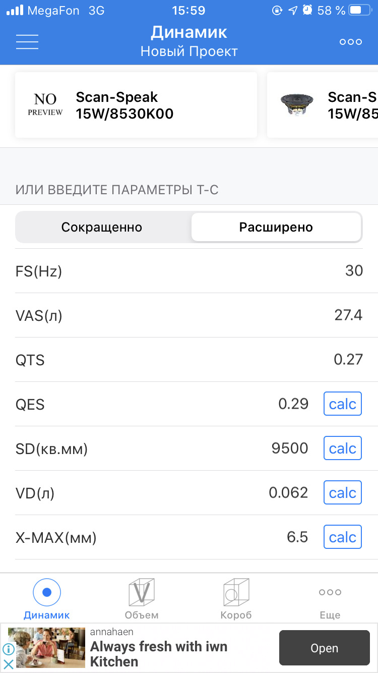

А если у него будет достаточно высокая резонансная но маленький vas?
#327 OFFLINE   iskander80
Отправлено 15 June 2020 - 14:13
VAS, BL, MMS вообще за скобками.
Если у динамика 50гц резонас, но 0.3 добротность, то делать ему в ЗЯ нечего (если мы говорим о сабвуфере)
Оптимально для ЗЯшного саба 20-35 гц при 0.4-0.5 добротности.
Сообщение отредактировал: iskander80 - 15 June 2020 - 14:17

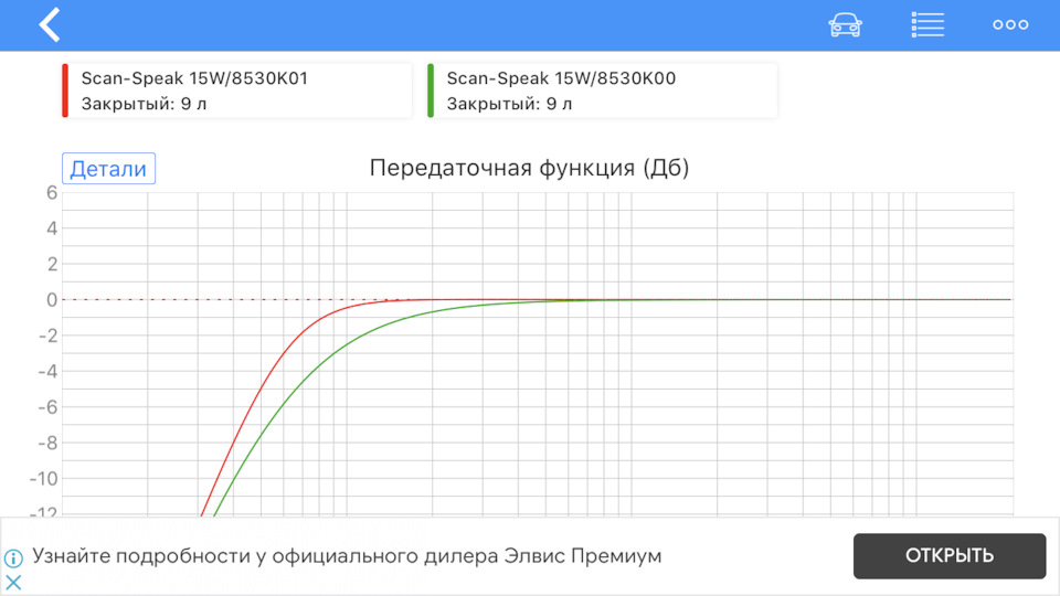

Два одинаковых динамика, с содинаковой резонансной и VAS, но  с разной добротность в одинаковом ящике. (По сути только магниты разные)
Оба в ящике 9 литров, но один по добротности 0.5, второй по 0.7
Не в суббасе дело
Сообщение отредактировал: iskander80 - 15 June 2020 - 15:12

Отправлено 15 June 2020 - 15:28
Не в суббасе дело
НО,
Я дома как-то слушал оба эти динамика   и в ФИ и в ЗЯ (примерно одинаковом)
ЗЯшный мне не понравился ни там ни там  :D
