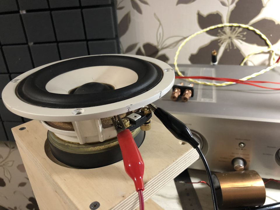

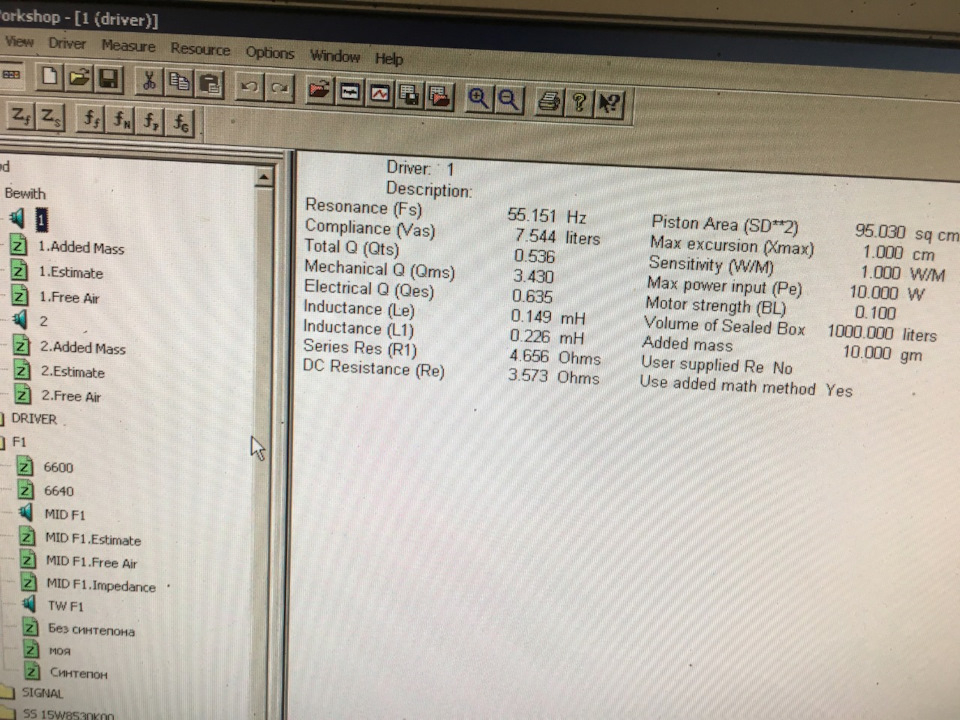

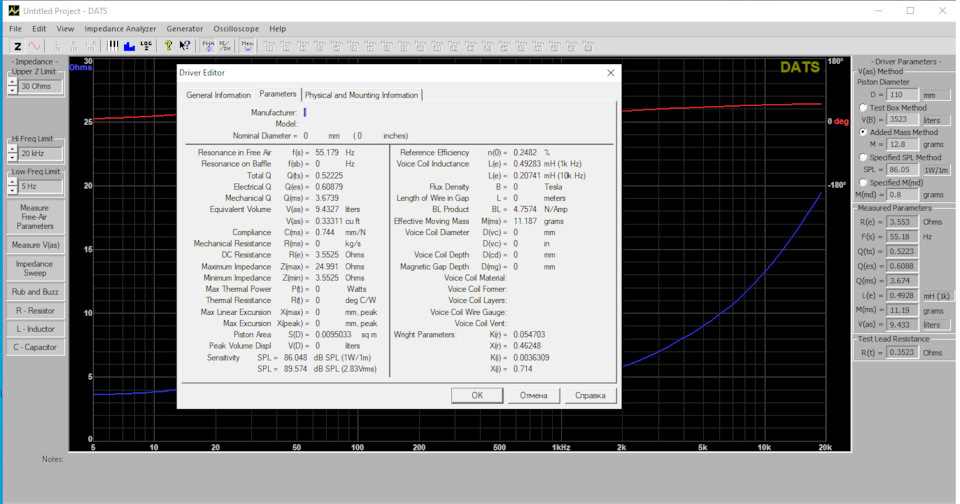

#380 OFFLINE   iskander80
Отправлено 16 June 2020 - 00:52
Как после такого можно покупать сканспик....
Я подозревал, что будет больше, но не 0.7 же
для понимания, что измерительный комплекс не врет:
Этот динамик мы мерили год назад у Олега в Ростове на Дону
Вот я сейчас его замерил:
Немного экв объем разный, но это погрешность допустима.
Резонанс и добротность почти идеально совпадают
Сообщение отредактировал: iskander80 - 16 June 2020 - 00:54
