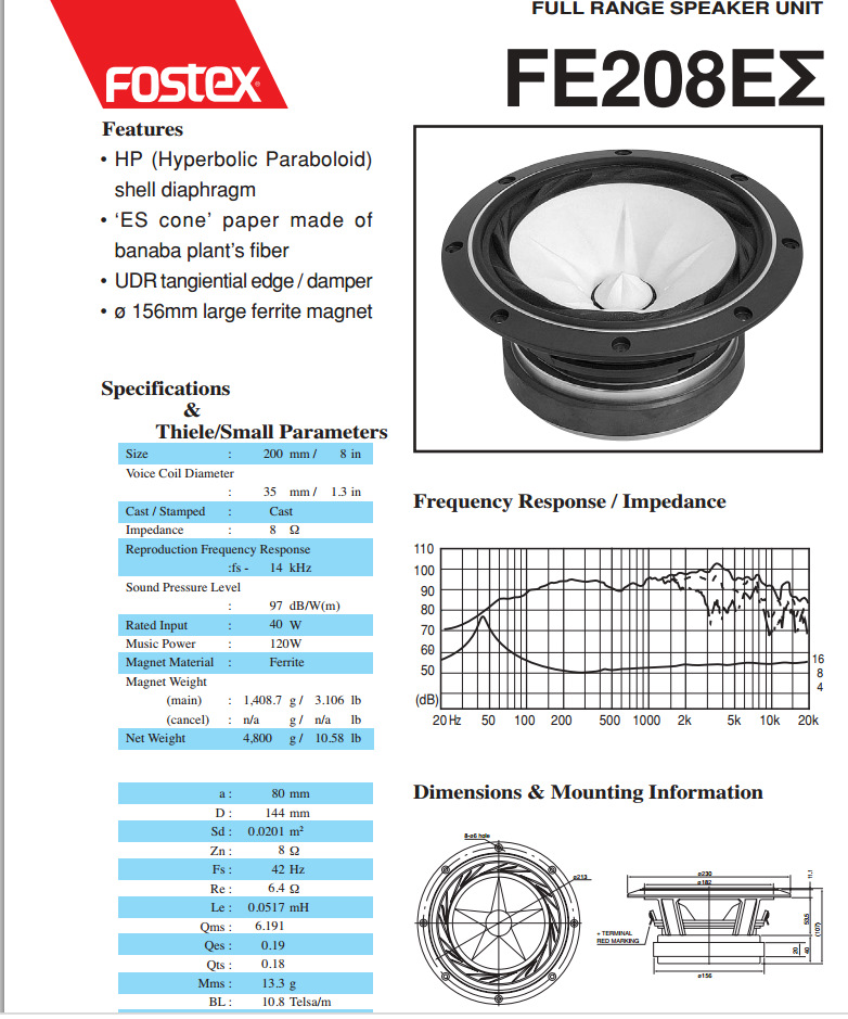

#345 OFFLINE   iskander80
Отправлено 15 June 2020 - 15:38
Я в эти картинки не верю. Подумайте сами, мотор мощнее а на басе валится заметно раньше. Где логика?)
Ну так логика в том, что подъем АЧХ около резонанса - это и есть резонанс динамика.
И добротность резонанса определяет этот подъем  - чем круче добротность тем сильнее подъем на резонанесе но более крутой спад ниже него. .
А чем ниже добротность тем подъем меньше, а спад более пологий.
Отсюда и форма спада у динамика, это "выброс" АЧХ на резонансе суммируется с АЧХ самого динамика. .
Сообщение отредактировал: iskander80 - 15 June 2020 - 15:40
#346 OFFLINE   iskander80
Отправлено 15 June 2020 - 15:41

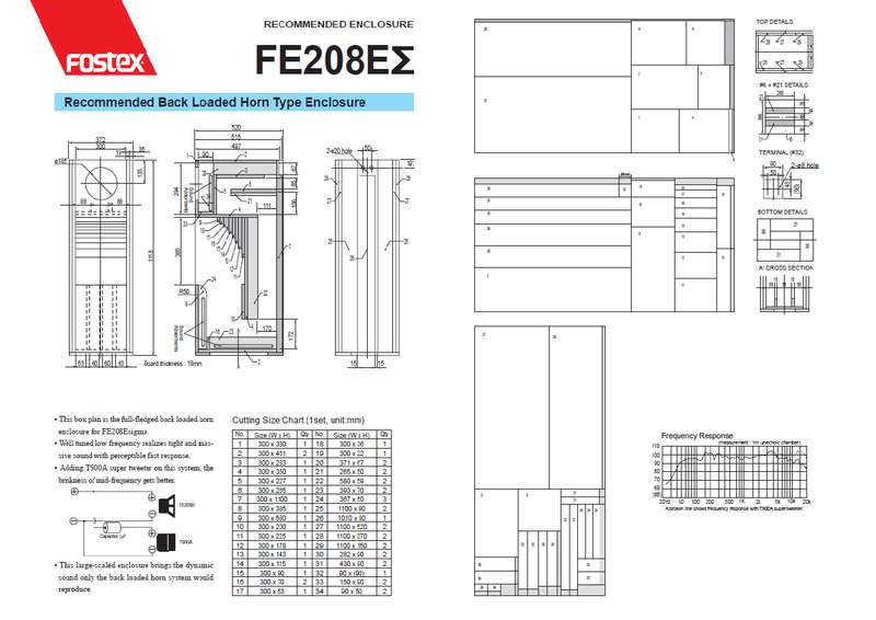

Вот, взгляни на 8" динамик с резонансом 42гц  и  добротностью 0.18 MMS 14 грамм и BL 11
http://manuals.audio...ata/fe208ez.pdf
С 200 гц в линейку завал
Все еще не веришь в цифры?
Сие чудо играет ТОЛЬКО в Хорнреспе
рекомендации производителя:
Сообщение отредактировал: iskander80 - 15 June 2020 - 15:52
