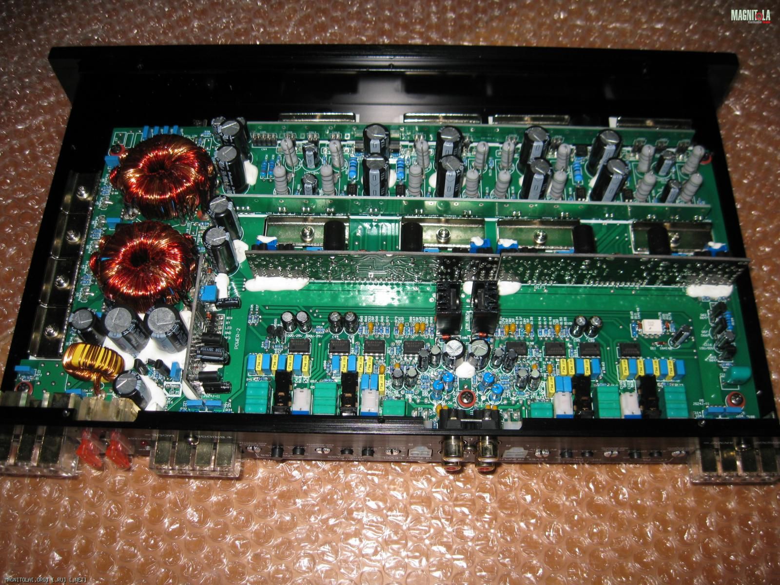

 Вроде бы производитель ставит туда серию YXA?
Да, ставит. Но эту серию уже давно сняли с производства. Похоже Вячеславу Леонидовичу удалось найти хорошие запасы на складах этой модели.
р.с. Говорят, что и YXF уже пару лет как сняли с производства, во всяко случае на Фарнеле рекомендуют их заменять серией YXJ.

 Крупные емкости (4700-6800 мкф) идут USR
Можно поподробнее?
#703 OFFLINE   Антип
Антип
    • Откуда: г.Ковров
  • 1383 сообщений
  • Регистрация: 18.06.2009
Отправлено 31 March 2018 - 10:53
Можно поподробнее?
Большие "толстые" банки на вторичке в БП. Встречаются двух видов 6800х35В (старые АЕ-980; 100F;100Т; 920Т) и 4700х50В (эти уже в модернизированном АЕ-4.130 идут); картинку я ранее выкладывал.

Да, ставит. Но эту серию уже давно сняли с производства. Похоже Вячеславу Леонидовичу удалось найти хорошие запасы на складах этой модели. р.с. Говорят, что и YXF уже пару лет как сняли с производства, во всяко случае на Фарнеле рекомендуют их заменять серией YXJ.
Еще в копилку знаний; в первичке стоят Рубиконы серии YK. Серия YXA идет в 980-ом на подпор по питанию оконечников.
Я думаю ВЛ тут вообще не причем, и к запасам китайцев не имеет никакого отношения. Эти рубиконы стоят как во всех ЕОС, так и во всех там же произведенных клонах, в критикал масс тоже они.
1. Просто ВЛР неоднократно рассказывал, что ему приходилось вести переговоры с производителями напрямую. В частности с производителями Элны.
2. =  и к запасам китайцев не имеет никакого отношения = А кто говорил о запасах китайцев??? То что я писал о китайских производителях конденсаторов, к ВРЛ не имеет ни какого отношения.
3. Рубикон YXA снят давно с производства (именно под этим брендом) о чём можно узнать или на официальном сайте или из даташита на продукт или от поставщиков (фарнель, элитан).
Как думаете, в клонах усилителей еос где тоже стоит YXA - там тоже ВЛР нарулил? ))
Однако еосы, критикал массы, продолжают клепать китайцы новые с этими емкостями. Думаю и блек гидре тоже они будут)
