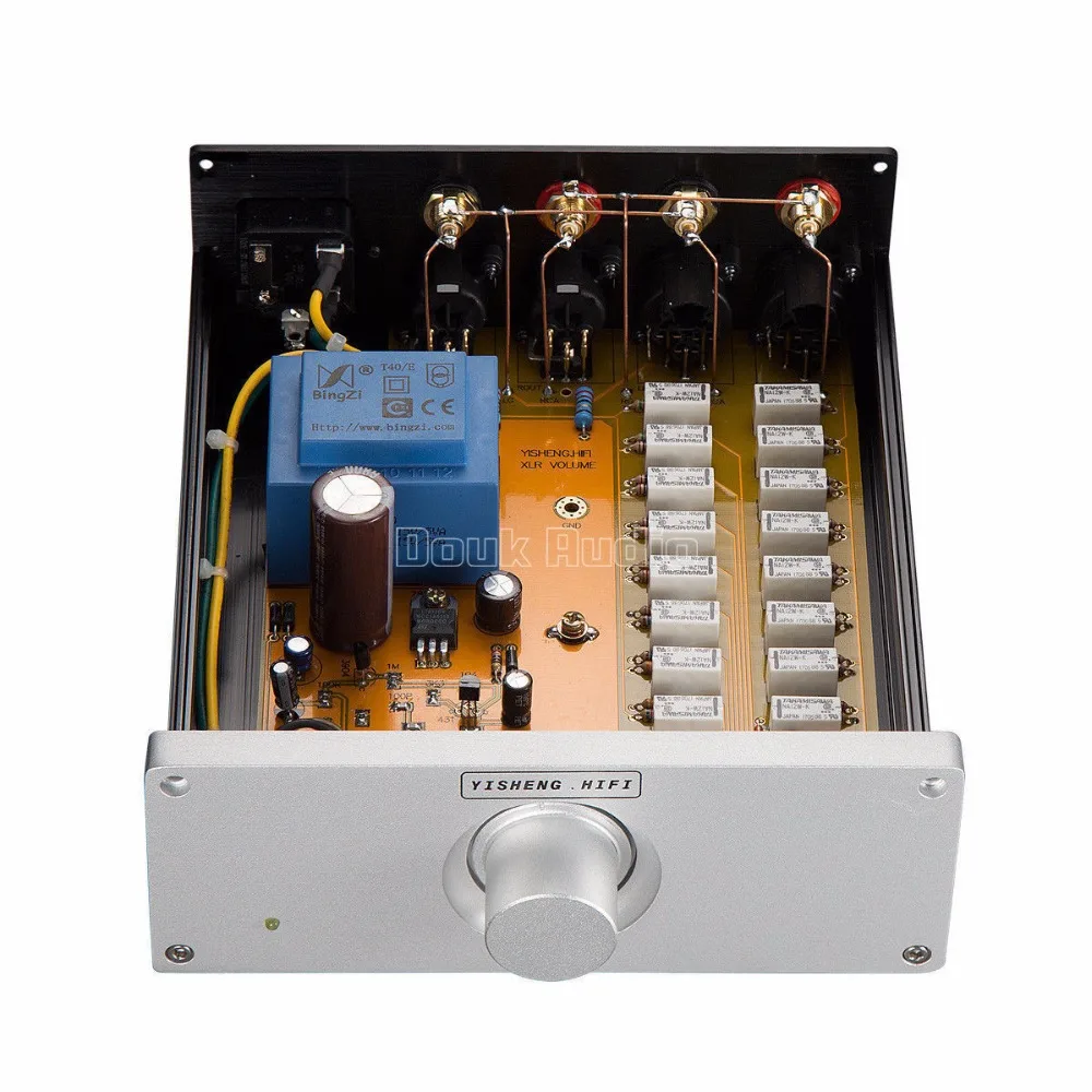

#1122 OFFLINE   iskander80
Отправлено 06 May 2018 - 03:26
А вот уже посерьезней
https://ru.aliexpres...d59017040461-31
2018-Latest-Nobsound-High-Accuracy-Relay
Резсторы можно поменять на лучшие и парами подобрать.
Насчет реле не знаю.

#1124 OFFLINE   Aleksey
Aleksey
    • Откуда: Ростов на Дону
  • 4284 сообщений
  • Регистрация: 12.07.2005
Отправлено 06 May 2018 - 03:51
Это все в основном L-пады. Звучат, в принципе, нормально, но прозрачности у них не хватает. Слушал несколько таких.
Проигрывают прилично Т-мосту.
В домашку делаю только Т-мост с перекрытием. Дорисовываю новый проект - громкость в нем будет балансная, на реле, резисторы все "голые" SMD-шные.
Только на резисторы ушло 120 т.р. :)

#1126 OFFLINE   iskander80
Отправлено 06 May 2018 - 03:58
Но лучше обычного Альпс?

#1128 OFFLINE   Aleksey
Aleksey
  • 4284 сообщений
Отправлено 06 May 2018 - 14:53
Да, лучше.
У них такая же проблема как и у обычных регуляторов(крутилок) и у "никитинского" - изменение сопротивления при регулировке, а это всегда ведет
к изменению подачи звука относительно уровня. У Т-моста это нет, там все всегда одинаково.
