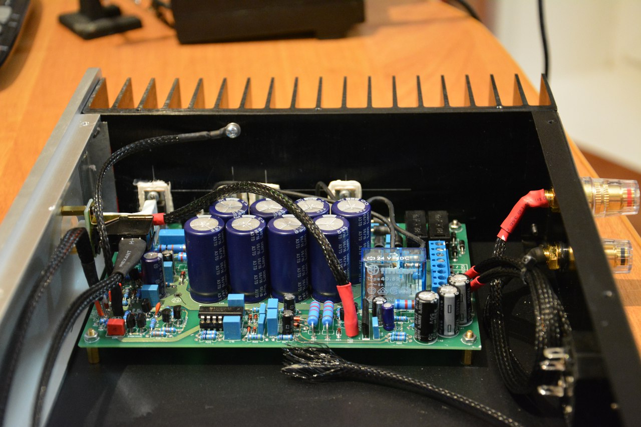

Отправлено 03 April 2018 - 17:08
Продолжение....
Вся внутренняя  разводка сделана из немецкой моножилы
fWrh14JtnPI.jpgSeImIp0RJ7c.jpgIkQMsjyr2yk.jpgdc4T13pkbAI.jpg8oikfh0Or7Y.jpgeaBqkPC94io.jpgmjdADLf-u8I.jpg6xqTEAO55GI.jpg8e6ZH5VJJbw.jpg1C4_mpacKMo.jpg6bRvOi2mjKg.jpgQhdq0KxqsbE.jpgeV8HY4az-WQ.jpg8LDium05j2I.jpg
Я чернение на радиаторе под транзисторами снял бы.

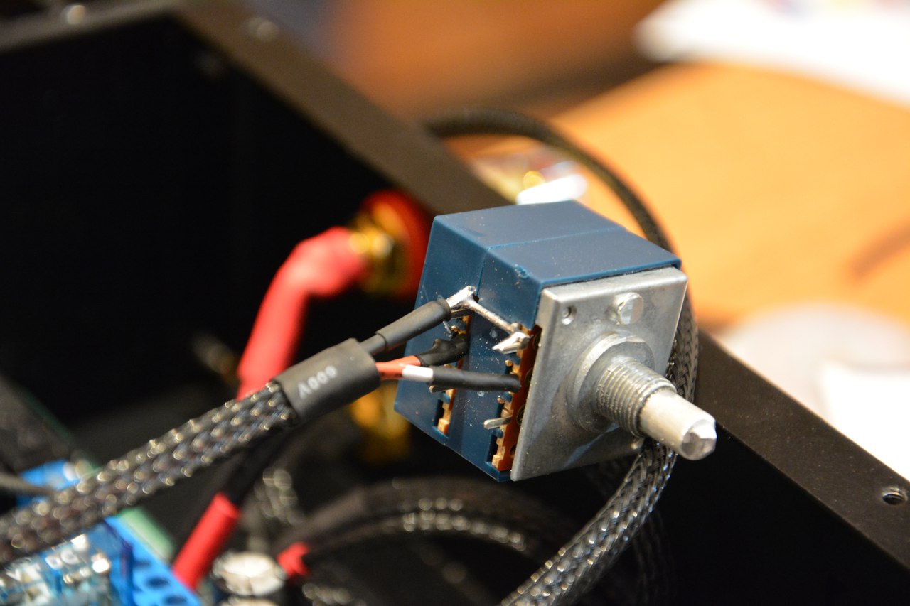

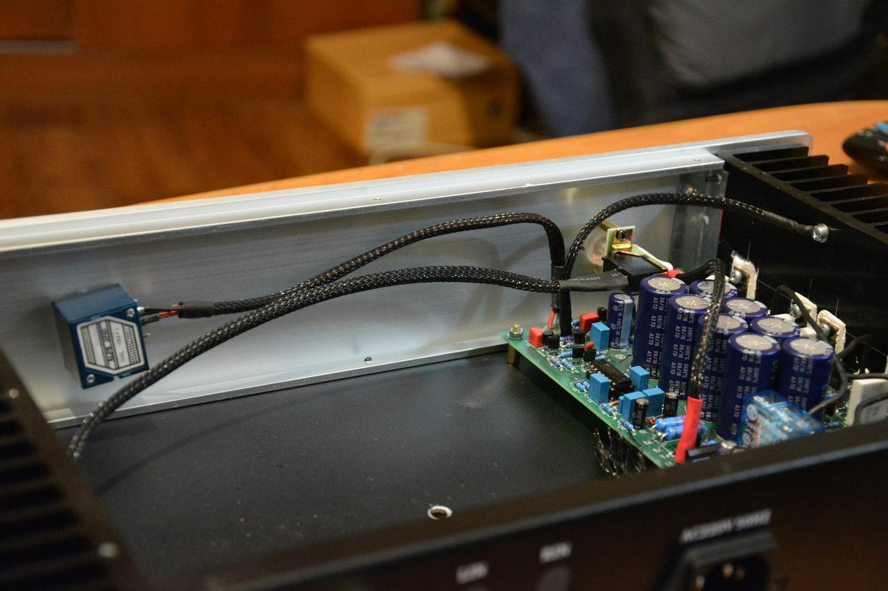

Нафига на таких длинных проводах выносить РГ?
Везде он стоит стоит как можно ближе, а рукоятка на удлинителе.
А теперь ты поставишь транс рядом с РГ?
А сетевая кнопка по другую сторону от транса и рядом с платой усилителя?
Перекрестил всё...
#99 OFFLINE   wingroad
Отправлено 03 April 2018 - 18:58
Перекрестил всё...
Уверен что если разместить плату на другую сторону, не появится ряд других проблем? И так же РГ будет еще на более длиннее проводах! Посмотри внимательно как будет наоборот, а потом критикую
Сообщение отредактировал: wingroad - 03 April 2018 - 19:05
#100 OFFLINE   John_Li
John_Li
    • Откуда: Омск
  • 662 сообщений
  • Регистрация: 29.02.2008
Отправлено 03 April 2018 - 19:24
у тебя выключатель питания висит прямо над входным каскадом
