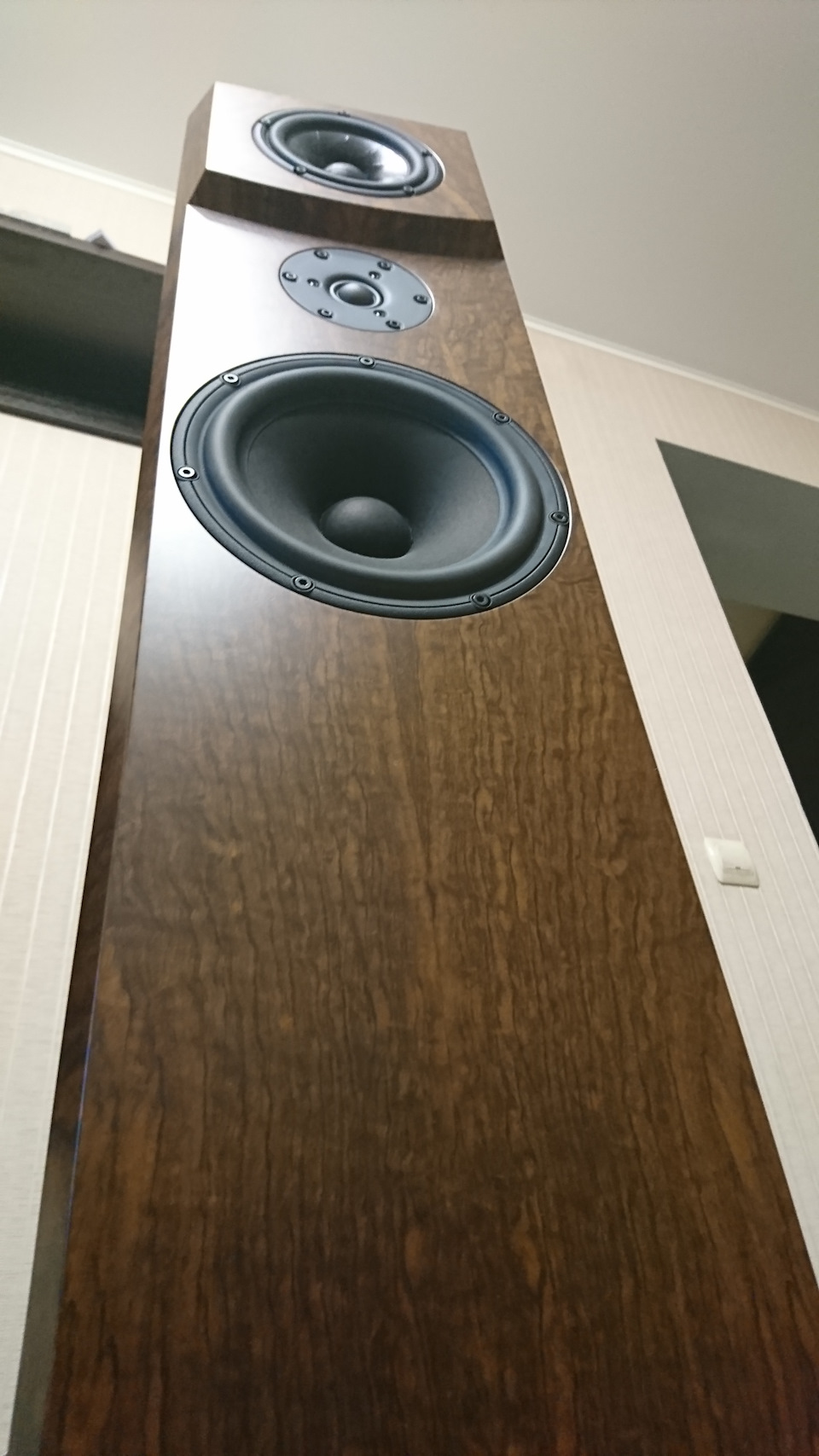

Можно еще вот такую штуку использовать (если по диаметру купола твитера подойдет) - никаких ступенек на передней панели не придется делать.
Аналогичная у Монакора:
Я это все к тому, что твой Ваш совет в данном случае вредный.
Во первых это готовый прокт
Во вторых, даже если бы не был готовым, то установка этой штуки на твитер 6600 в пару к 15W создала бы больше проблем, чем пользы.
А разжевываю так лишь для того, чтоб какой-нить ламер, прочитав Ваш пост,  не побежал бездумно его ставить, этот волновод.
И еще момент, твитер и мидбас  , если ты заметишь, не просто в плоскости установлены , а имеет обратный ее раскрыв. и это не для дизайна сделано, насколько я понял из переписки с Троелсом...
Мою морду он забраковал:
Но еще раз повторю: "Спасибо за участие" ;)
Сообщение отредактировал: iskander80 - 12 April 2018 - 12:16

Отправлено 12 April 2018 - 12:11
Да Валер, "кроилово всегда ведет к попадалову"  :(
Сэкономил тыщ 5, а теперь корпус надо весь переделывать..
-вот потому призываю тебя подумать о перспективе на будущее...
-Отдельная басовая секция а сверху что-то типа:
А когда станет типа скучно можно добавить сверху еще одну типа :
И получить в результате деАпполито.
В последствии можно даже раздвинуть в вертикальной плоскости.
#434 OFFLINE   iskander80
Отправлено 12 April 2018 - 12:19
Слушай, а прикольно.
То есть типа МТМ сделать, чуйка поднимется, а пищь можно просто по уровню поднять.(там запаса море. аттенюация  - 8 ом
Корпус даполито выглядел бы даже более законченным. А то как буд-то голову отрезали.
Я так понимаю, две 4ом секции последовательно не то же самое, что один дин на 8 ом?  :(
Ну пересвести потом тогда мидбасовую секцию к твитеру.
Валера спасибо, идея просто улет ;)
