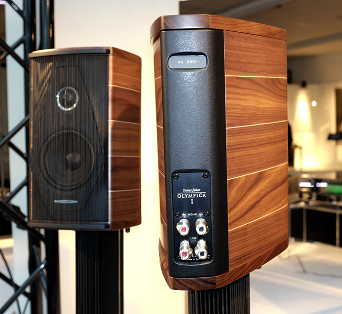

Вот еще их работы в краске
Если морду будешь делать черную, то шпон вот тако надо класть, обыгрывал этот вриант.
И шпон этот, это дешевый американский орех(около 300р\м2), но как по мне лучший в вариантах до 1тр за метр
