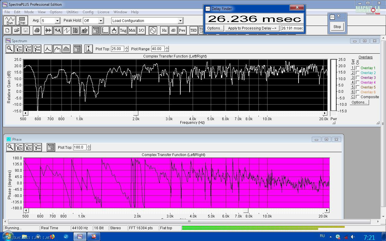

***я вот читаю про фазу... и не пойму то ли я совсем дурак то ли... покажите мне пожалуйста два графика фазы двух соседних полос для сведения. Я хоть гляну что вы там сводите!
Например стык сч/вч:
http://magnitola.org...ture1221658.jpg
Сообщение отредактировал: DядяВова - 22 August 2018 - 17:10
хоть бы указал где )
***Ептель и где ж там стыковать по фазе?:)
Так фишка вся в том чтоб в районе стыка (в зоне совместного излучения) общее НАПРАВЛЕНИЕ фазы (без учета перелтраженки) не менялось
Пыс. Точных цифирей не помню но здесь стык в районе 6 кГц
https://ibb.co/btWuyK здесь?
Неа ;)
Сч до 4 или 5 кГц 6 дб/окт Вч от 8/12 дб
А в кружочке - переотраженка (она есть и при одних Вч)
Пыс. да и какая разница - если при прослушке приходится отклоняться от найденных микрофоном задержек (немного но приходится)
***Не знаю о каком направлении вы говорите, но я вижу там «пилу». Надеюсь вы представляете себе как выглядет фазовая «стыковка» в домашних АС? Если не так, то это все « фантазии Глазунова», ещё в начале темы об этом говорил!
***Если ничего не говорить об этих графиках, то гадать долго будете!:)
