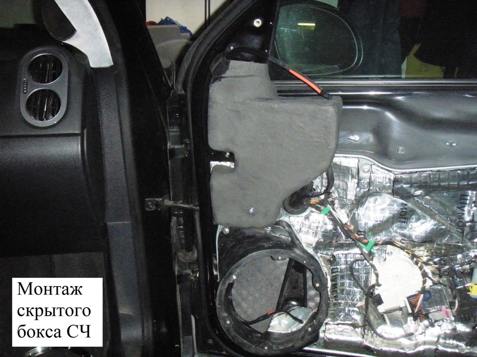

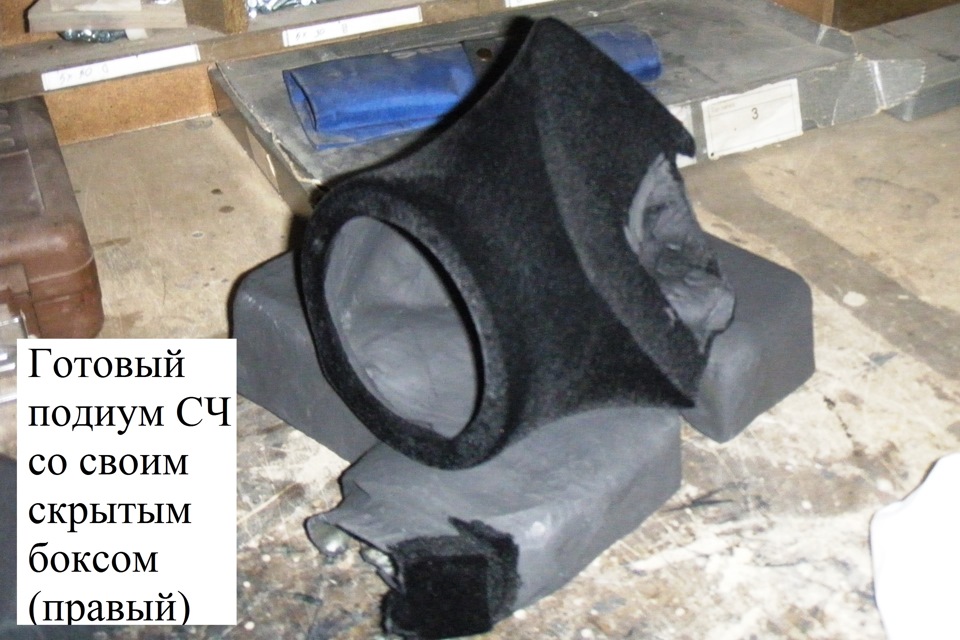

Я вот смотрю на Славин инстал и все понять не могу- откуда там три литра?

Спасибо, Вячеслав. Только сч это не самбубен, хотя и самбубену в таком лабиринте будет не айс. В узеньком перешейке все и сдохнет. Хотя х.з., Вам видней.

Узкий переход по площади как диффузор 4-ки... ;)

И что? Вы попробуйте вынуть боксы и послушать их *на столе*, а потом в ящик подкиньте, того же литража. Две больших разницы будет.
Нету 3 , есть 2,5 литра по заверению строителя.

Зачем мне слушать на столе? Это как смотреть мануал производителя с АЧХ в идеальных условиях... ;)
Есть тут такие, которые этим занимаются... :o
Разумеется, что я свои 4-ки предварительно отслушал "на руках" в разных объёмах боксов...
Чем больше бокс, тем было натуральнее... Вот и сделали скрытые боксы по максимуму...
Сначала горлышко было узкое и скрытый объём работал частично... потом расширили, стало ровней... ;)
