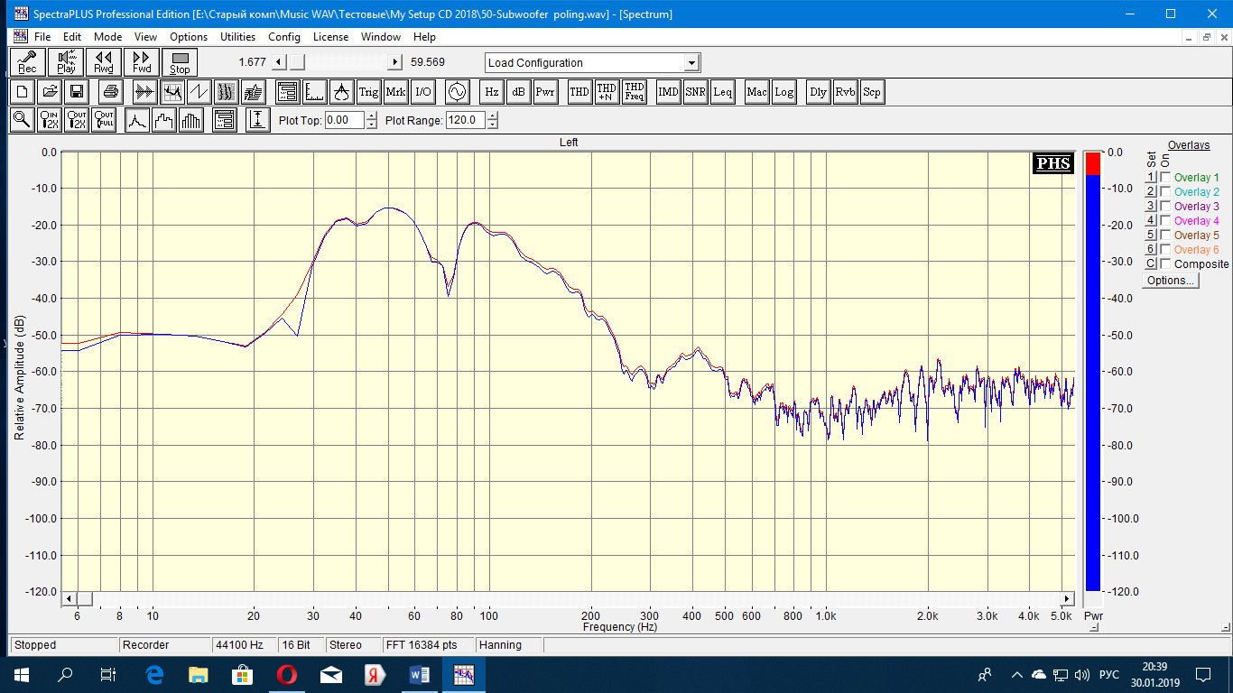

Из написанного, я услышал что Вячеслав стыковал саб с правым (дальним ) мидбасом.
Я делаю иначе.
Сначала свожу фронт и к нему родимому пристыковываю саб.
Причем звук от "сабвуферполлинг" я разделяю на 3части
Вч составляющую - щелчок
Суббас (хоть и нет его там особо) - наполненность по нижнему басу
И тело (весь остальной спектр)
Задержками добиваюсь нужной последовательности в чередовании этих составляющих
Окончательная корректировка задержек по нарезке
Пыс. Протестировать остальные треки в подборке Вячеславу видимо не получилось / не захотел
Чего того? ;)
Дядя Вова, ты красиво рассказываешь про три составляющие, но их как-бы не очень слышно... А судя по АЧХ - вообще нет... :o

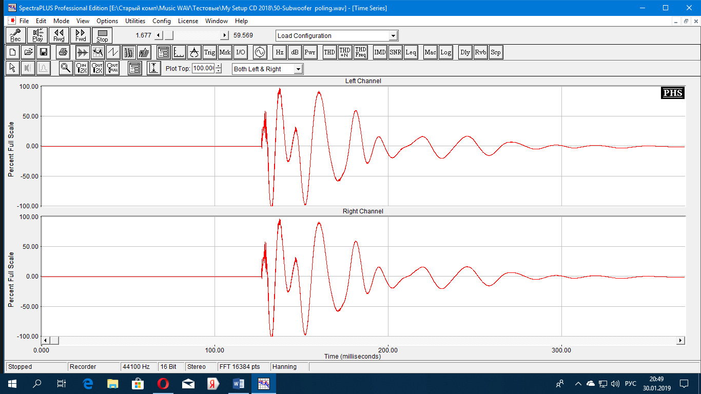

И вот вдогонку... Где тут щелчок и т.д.?
Все нормально- два саба, два горба. В чем проблема, Вячеслав.)))
