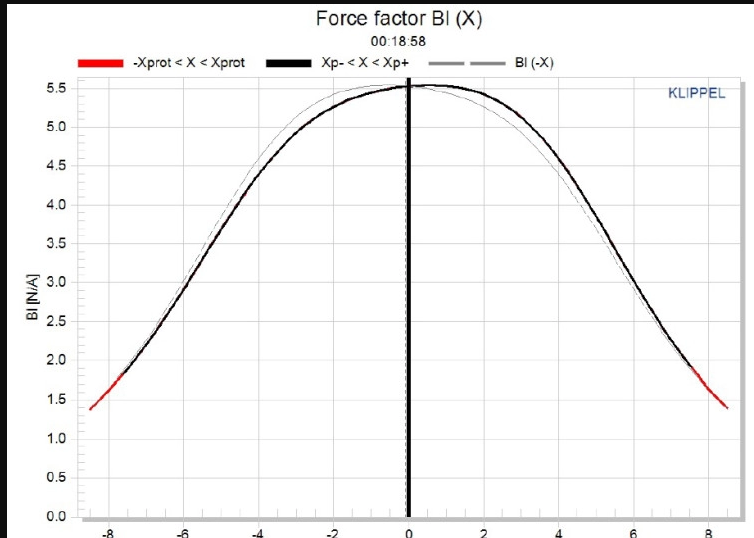

Меджид, Xmax - это отклонение катушки из состояния покоя в одну из сторон, в ОДНУ Меджид.
То есть Xmax +\- 5мм позволяет катушке переместиться по 5 мм как вперед от точки равновесия , так и 5 мм назад.

Это значит всего лишь что у данного динамика на протяжения хода +-   BL  будет линеен  .То есть это типа результата Клиппеля , он же меряет индукцию в зазоре на всем ходе динамика  Klippel.png

Ага. я понял. Т.е. в обе стороны ход линеен? По 3 мм в каждую.
Да.
