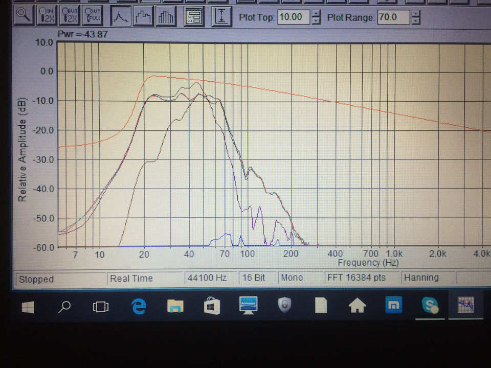

Максимальная отдача в моём авто от любого саба на 45 Гц (плюс-минус пара герц).
Как пример могу привести картинку АЧХ двух сабов по отдельности и совместной работы.
Самая верхняя (рыжая) кривая - это свиптон, как видит программа (проигрывание прямо из файла без применения акустики и микрофона).
Следующая по высоте (фиолетовая) кривая - это 15-шка в полке.
Следующая (коричневая) с самым ранним спадом в низкую область - это 10-ка в лыжнице.
И наконец последняя (сдвоенная красный с бирюзовым) самая широкая с более-менее ровной полкой - это суммарная АЧХ от двух сабов.
Как видно, пики отдачи, что у 10-ки, что у 15-шки приходятся на 45 Гц.
Только 10-ка сваливается к низу гораздо раньше, чем 15-шка.
При совместной работе, 10-ка ухитряется "отъесть" горб 15-шки на 45 Гц, тем самым выпрямляет АЧХ.
Слав, а какой порядок используется, сверху?

Параметры твоей 15ки нужны, чтобы смоделировать её поведение для фри, и посмотреть, в какую сторону вносит коррективы салон и оформление.
По графикам: фильтры каких номиналов и типов применены для каждой кривой ?
Костя, не моделировать надо, а слушать... :o
Слышал я бас от смоделированных и скорректированных сабов... :(
Мне такое даром не нать... ;)
Про фильтры врать не буду, уже не помню. Но порезаны только сверху, то есть без всяких сабсоников.
Судя по написанному, физика сего процесса была не ясна.. :)
Видимо третий + свой спад.

#1348 OFFLINE   vaty
Отправлено 13 June 2019 - 12:38
:eek:  А стена звука иде?

Нет. просто вроде по феншую 1 порядок, а его нема на графике. Отсюда и вопрос.
Еще вопросик возник- 10-ка туда же дудит, в смысле фришка, в багажник? Спад не з.я.шный. Либо зажат капитально.

Моделируют не звучание, а вообще возможность работы в районе резонанса :)
Ну и тем паче когда катушка превышает линейный ход, ни о каких моделях речи идти не может.
Так же сравнение реальности с моделированием полезно для понимания процессов, что происходят.
Ты же понимаешь, что можно тебе поставить наиписдатейший саб, который вполне вероятно по каким-то причинам низкий суббас воспроизводить не сможет )
Да, дудит туда же... ;)
Что за причины? Например?
Ящика нет, фазика нет... ;)
Поведение салона известно...
Неизвестно...
Т.к. где у фришки должен быть подъём, на край всё ровно - у тебя спад.
Вот и гадай о его причинах )))
