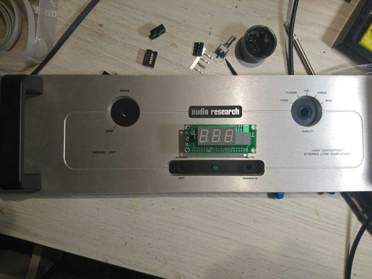

Большая проблема у вас зафрезеровать новую панель а оригинал положить на полку ,на " если чО" ?
#33 OFFLINE   iskander80
Отправлено 20 August 2019 - 07:52
..." наши руки не для скуки..." (С)
Так что ты с цифирями решил ,будешь пилить ?

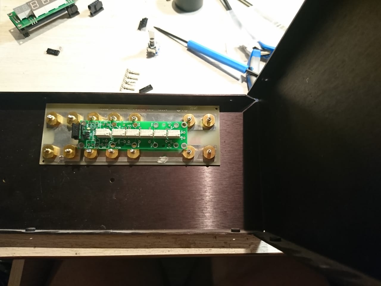

Ну в принципе там, где собрался пилить штатную, можно запилить и новую. я и брусок нашел 15\50\6
Сообщение отредактировал: iskander80 - 20 August 2019 - 07:53

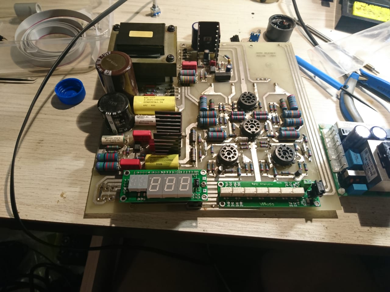

#35 OFFLINE   iskander80
Отправлено 21 August 2019 - 07:57

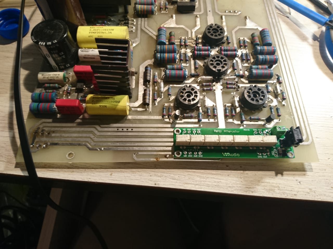

Будет примерно так
cad4de53df8a27ff67cebd7530af812b9b57459e
Сообщение отредактировал: iskander80 - 21 August 2019 - 07:57
#36 OFFLINE   Stich
Отправлено 21 August 2019 - 10:15
плата с релюшками-как то чужеродно на том месте...получше ничего не нашлось?
-может..на лицевой?
Сообщение отредактировал: Stich - 21 August 2019 - 10:16
#37 OFFLINE   iskander80
Отправлено 21 August 2019 - 11:16
-может..на лицевой?
Да, прикидываю.
#38 OFFLINE   iskander80
Отправлено 22 August 2019 - 08:00

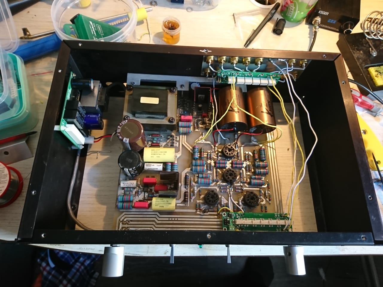

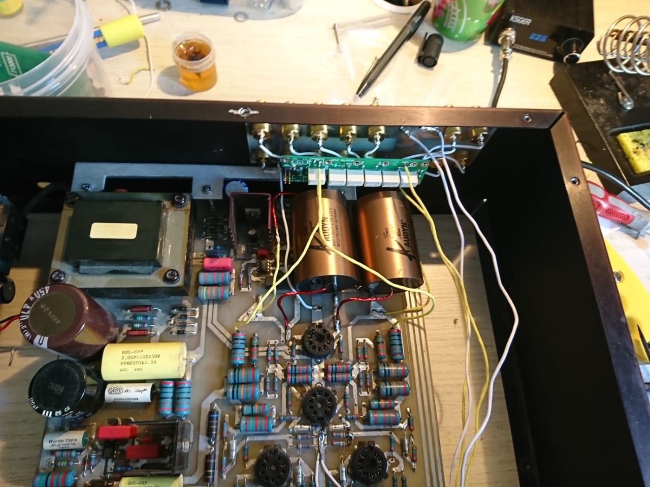

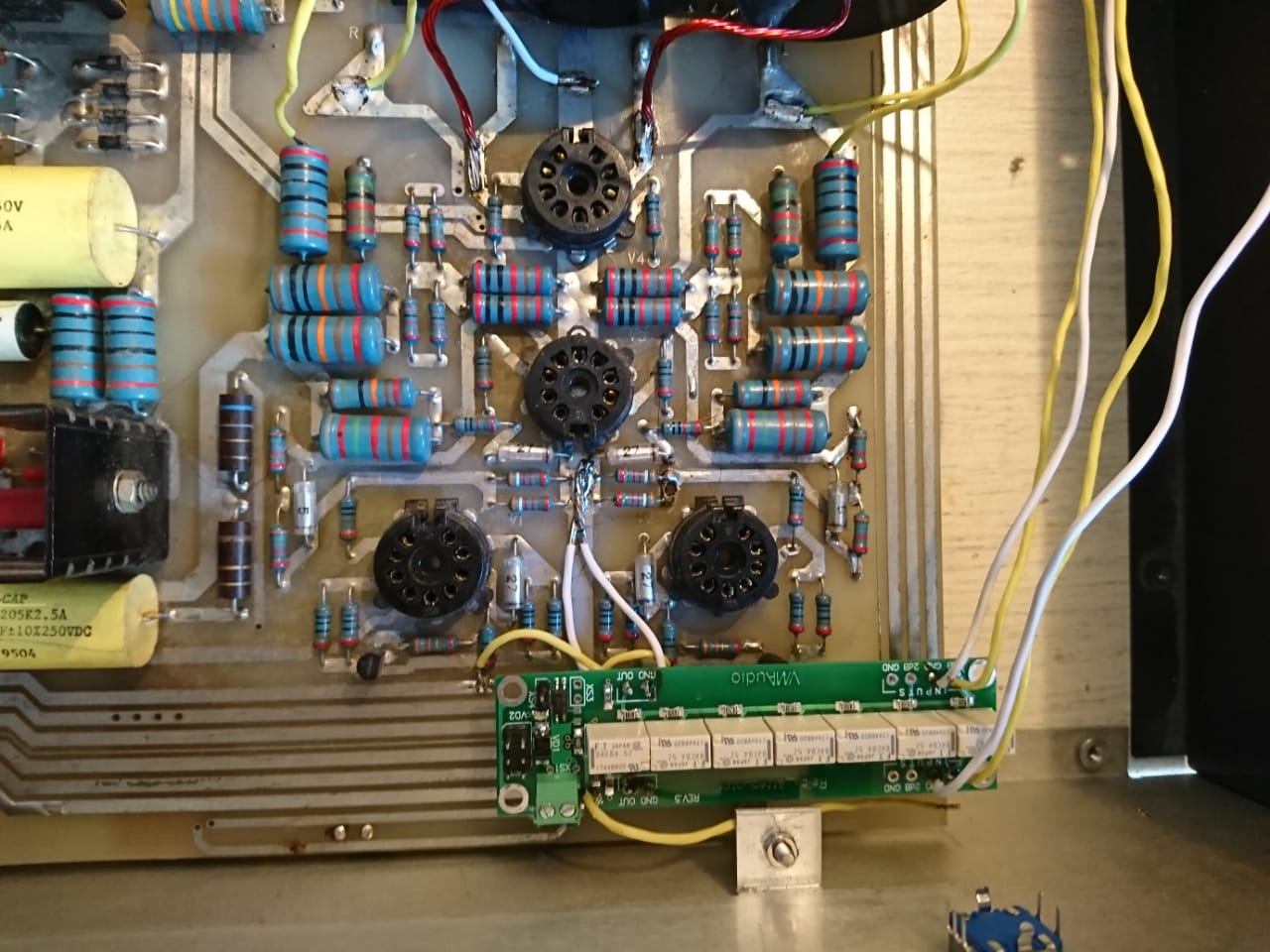

Распаял многожильной медью в тефлоне.
Расплел Kimber Hero
прелесть в том, что входов\выходов селектора четко хватило на все имеющиеся у Audio Research
Сообщение отредактировал: iskander80 - 22 August 2019 - 08:17
#39 OFFLINE   Stich
Отправлено 22 August 2019 - 11:47
..... результат?
как оно технически,кроме визуального?
#40 OFFLINE   iskander80
Отправлено 22 August 2019 - 12:12
..... результат?
Еще не запускал.
Процесс идет
