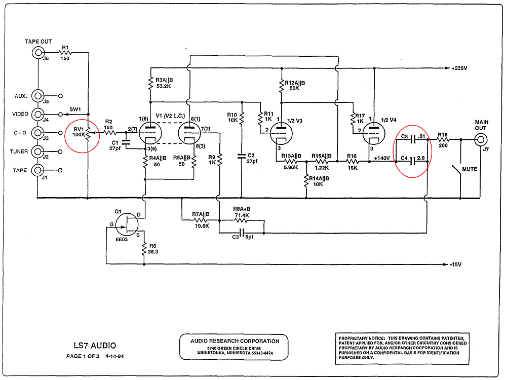

***Нормальный ответ! :) Какого сопротивления АЛЬПС стоял? Какое ТЕПЕРЬ входное сопротивление?
100кОмvs100кОм
Сообщение отредактировал: iskander80 - 26 August 2019 - 16:58

У Никитина 100кОм?

У Никитина 100кОм?
Cкажу честно, я не силен в этом, вроде как сказали мол да, все как и было и заапяли 10кОм резюк.....
Но подозреваю, что нет.

100кОмvs100кОм
***А какое выходное у самого преда?
#67 OFFLINE   iskander80
Отправлено 26 August 2019 - 21:31
Нет Олег, я ошибся.
Было 100кОм, стало 10кОм (входное) Выходное 200 ом.

***Следующий вопрос... а какое ВХОДНОЕ сопротивление у твоего оконечника?
#69 OFFLINE   iskander80
Отправлено 27 August 2019 - 08:21
100 кОм

****Много! Очень много! Вся прелесть достаточно низкоомного преда (200 ом) коту под хвост на 100 ком входа.
#71 OFFLINE   iskander80
Отправлено 27 August 2019 - 09:40
Сколько надо? 10-20 кОм?
И какого ляда у Аудио ресерчей везде такие вх сопротивления?
***500 ом на входе усилителя мощности. Если справится пред! Нужно пробовать...но как можно меньше.
В документе к преду написано min 20kOm, оптимально и 60кОм
***Ясно. с документом не поспоришь.Догда надо делать 20 ком, но я бы пробовал еще ниже.

"Никитинский" регулятор работает на строго определённое сопротивление нагрузки (его собственное нагрузочное + входное УМ, либо одно из них), если не ошибаюсь, то типичные наборы расчитаны на 10 кОм. На другом - он теряет линейность шагов регулировки, или надо пересчитывать все элементы.
Насчёт минимизации входного сопротивления УМ - на мой взгляд, это просто ошибка прочтения ;) , принятая без размышления о смысле. Минимизировать имеет смысл сопротивление регулятора громкости, которое по умолчанию становится нагрузкой источника сигнала, а не входное УМ, которое в общем и целом скорее просто паразитно…
#76 OFFLINE   iskander80
Отправлено 30 August 2019 - 13:42
Ну если в УМ нет регулятора громкости в виде делителя, то нужен ведь нагрузочный резистор на землю?
Что значит паразитно?
Насчет тупой минимизации это конечно не верно, надо рассматривать систему "источник - потребитель"?
