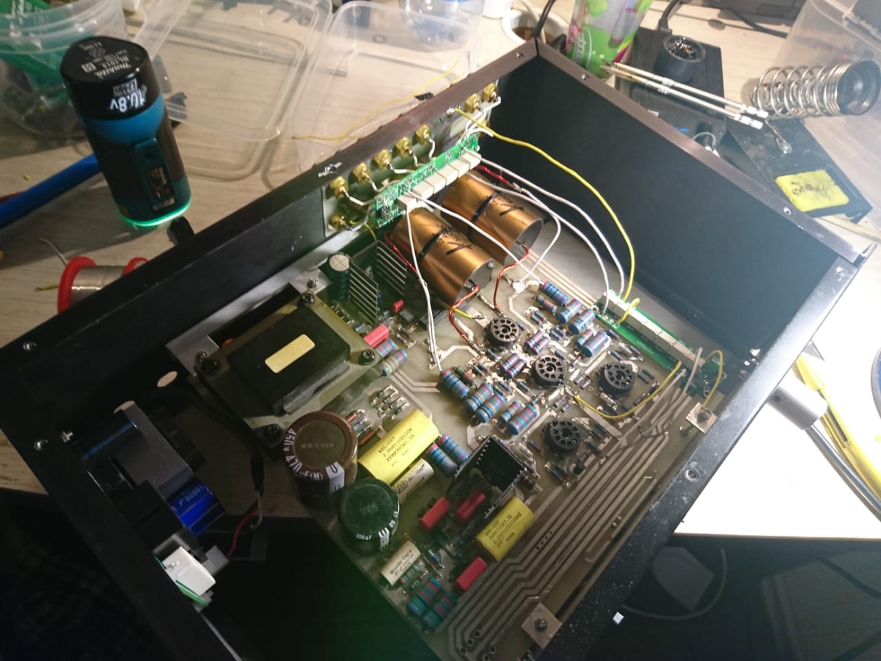

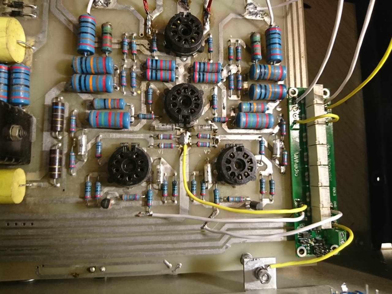

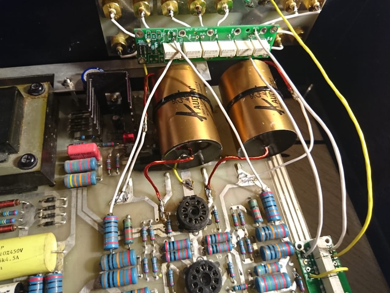

Вот тут поправил разводку:
Переделал:
Тут флюс еще не смыл...

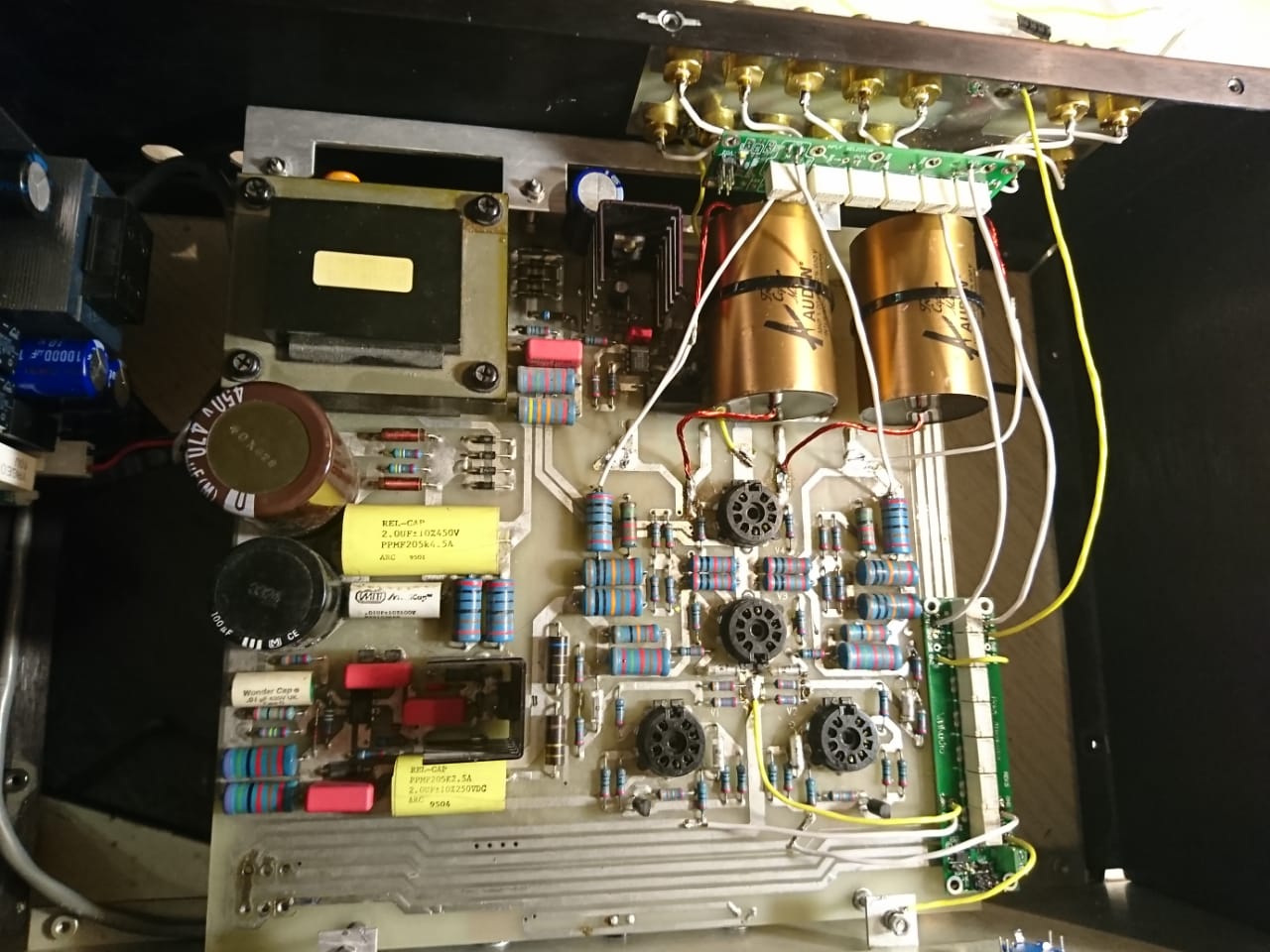

Немного перепаял, почистил плату, убрал лишний припой.
Стоит вопрос пилить морду или нет?
Вроде шрифт вполне гармонично смотрится с панелью....

#51 OFFLINE   iskander80
Отправлено 26 August 2019 - 07:56
маленький совет -просто возьми припоя побольше и пррогрей получше...-потренируйся где то на кошечках.
Качественная пайка так выглядеть не должна.
Что смущает?
Пайка вполне скелетная, провод чуть в сторону глядит так как он прижат к ноге резистора.
Припоя побольше это срань, пайка должна быть "скелетной" с минимально необходимым количеством припоя.
Вот тут такая же пайка как в том месте, которое тебе не понравилось
a7d97d4309245d0728b9a75c841d5cd22d230873
Сообщение отредактировал: iskander80 - 26 August 2019 - 08:00

Требования к паяным соединениям
Пайка должна быть по возможности «скелетной», т.е. под припоем должен просматриваться контур вывода элемента. Торец вывода может быть видимым и нелуженым. Допускается «заливная» форма паяного соединения, когда выводы элемента полностью скрыты припоем.
Рисунок 2.1 - Варианты пайки
1 - вывод элемента; 2 - припой; 3 - контактная площадка.
Один минус - не прижал край проводника но мне важен бвл контакт с ногой резистора.
Где тут херовая пайка? Или надо все соплями залить?
Вот только оттер сопли отсюда:
Кстати, смотрим на родную пайки и видим пример "скелетной пайки"
Сообщение отредактировал: iskander80 - 26 August 2019 - 12:35
