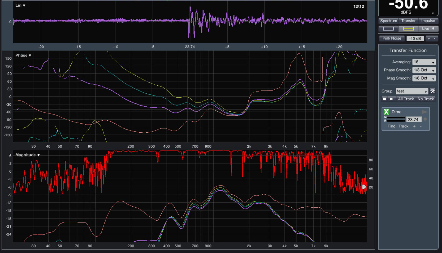

Короче вот. Широкополосник в правой двери, микрофон на месте головы водителя.
Порезан по вашим просьбам 400-4000 Гц.
срезы
0/0 - розовая кривая
12/12 - сиреневая
18/12 - зеленая
24/12 - желтая
#153 OFFLINE   Lex_audio
срезы
12/12 - сиреневая
18/12 - зеленая
24/12 - желтая
***Почему при изменении порядка АЧХ практически не изменяется? Все правильно измерили?

Программа какая smaart?
Потому что это не АЧХ
да
***Во как! А что? График вверху это фаза как понимаю... а внизу?
Передаточная функция. Отношение того, что послали в динамик к тому, что он сыграл
