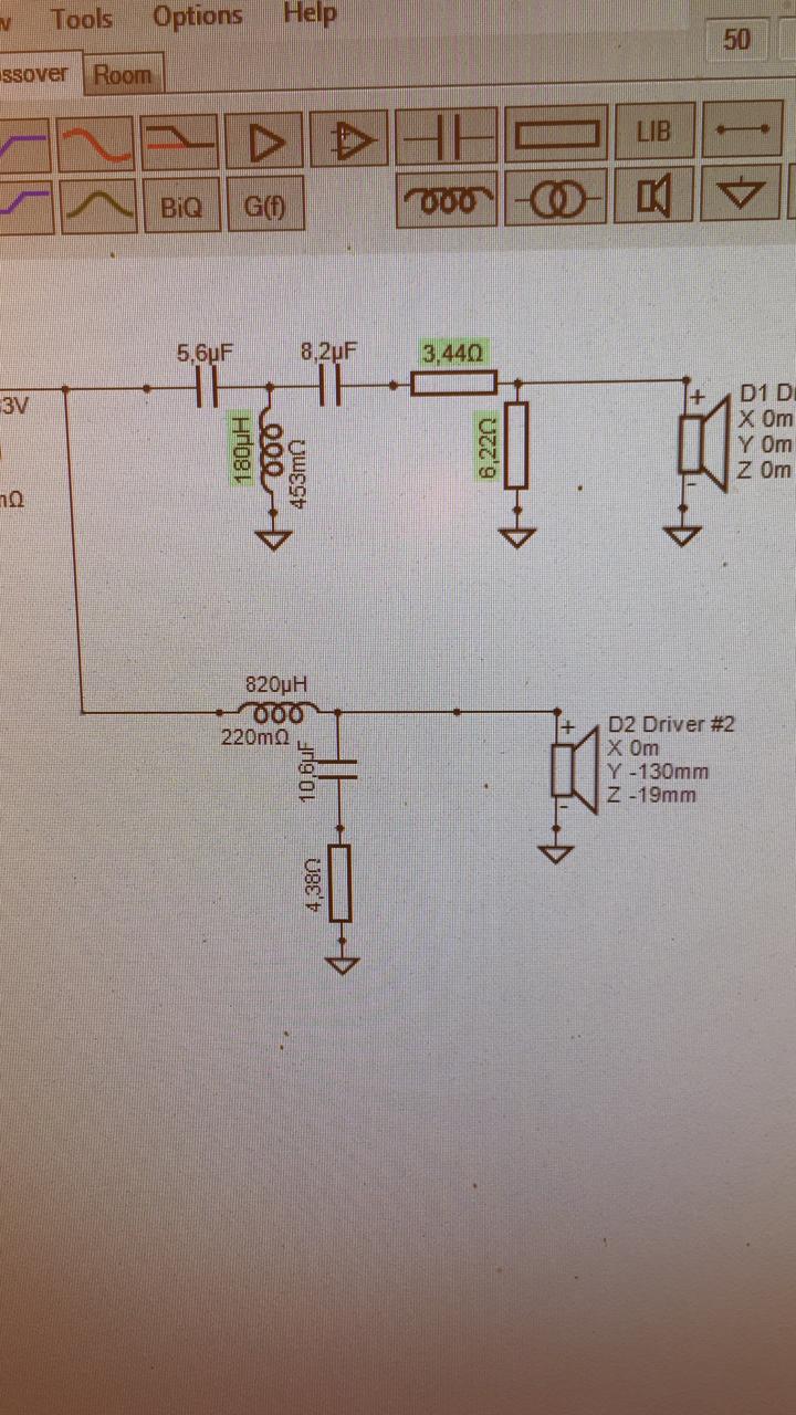

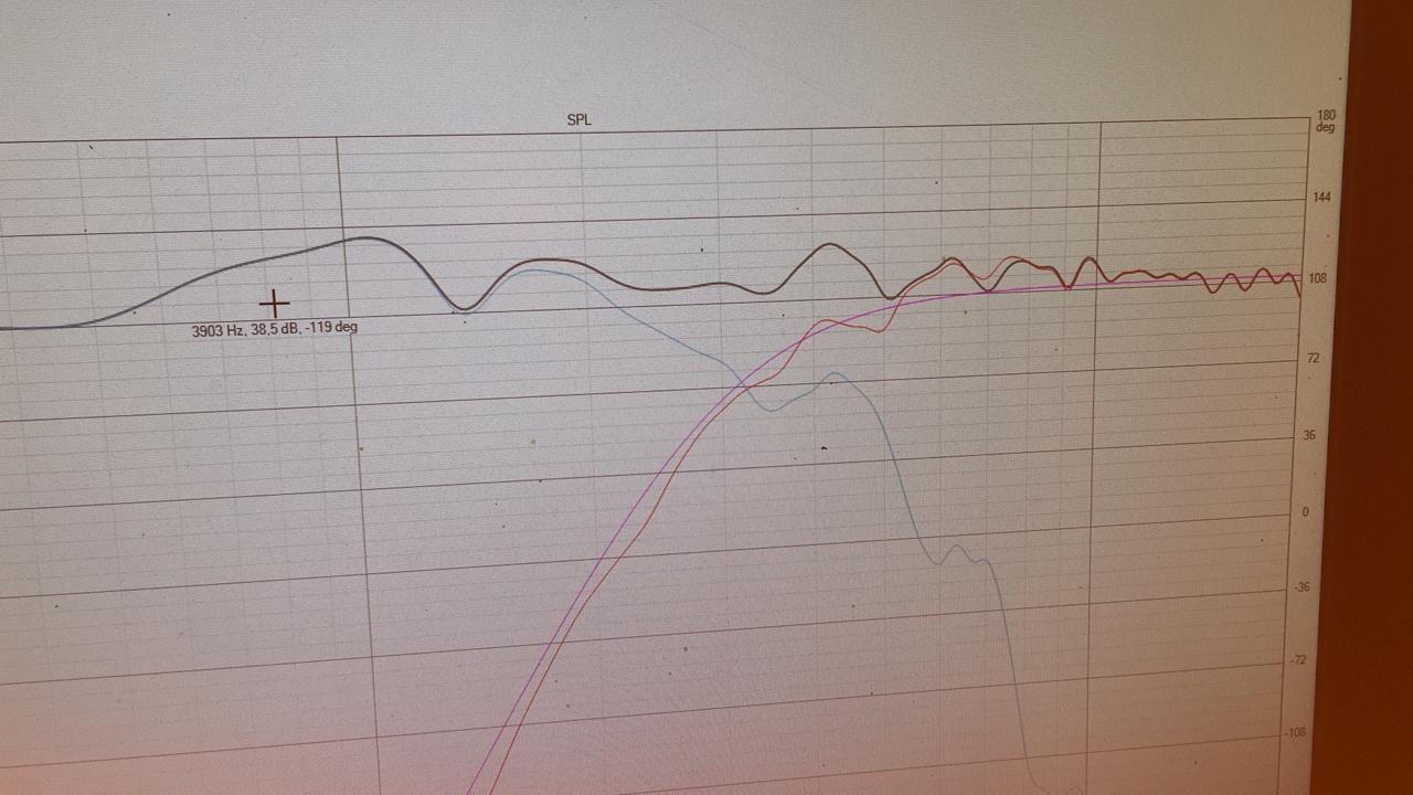

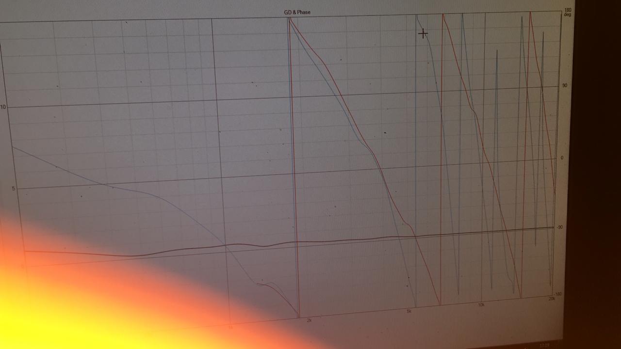

Олег(LexAudio) мне АС сводит, а я отслушиваю.  (один экземпляр динамиков у него, один у меня) :)
Проба варианта сведения
Четвертые порядки ЛР, точка стыка 3.3
БС не компенсирован (специально)
2b7ab40f38ce1497d52b03f440dbfe4121c7e3f9
21fa350a5c293f8bb517e20e911d73c777ababb3
9e257afd961641bc34440171f6ad388711cac15b

#197 OFFLINE   Luci Ferrum
Отправлено 15 February 2021 - 13:39
Чисто, мониторно, как показалось.
#198 OFFLINE   iskander80
Отправлено 15 February 2021 - 13:42
У меня не лучший ЦАП сейчас. В роли USB-ЦАП портативный плеер от компа.
Приедет HX-D1 все будет гораздо интересней.
Ibasso DX80 сильно "прилизывает" звук.
Вообще эти полочники передут в эту тему
Дома в целом хочу что-то помасштабней, на 12-15" мидбасах.
Сообщение отредактировал: iskander80 - 15 February 2021 - 13:49
