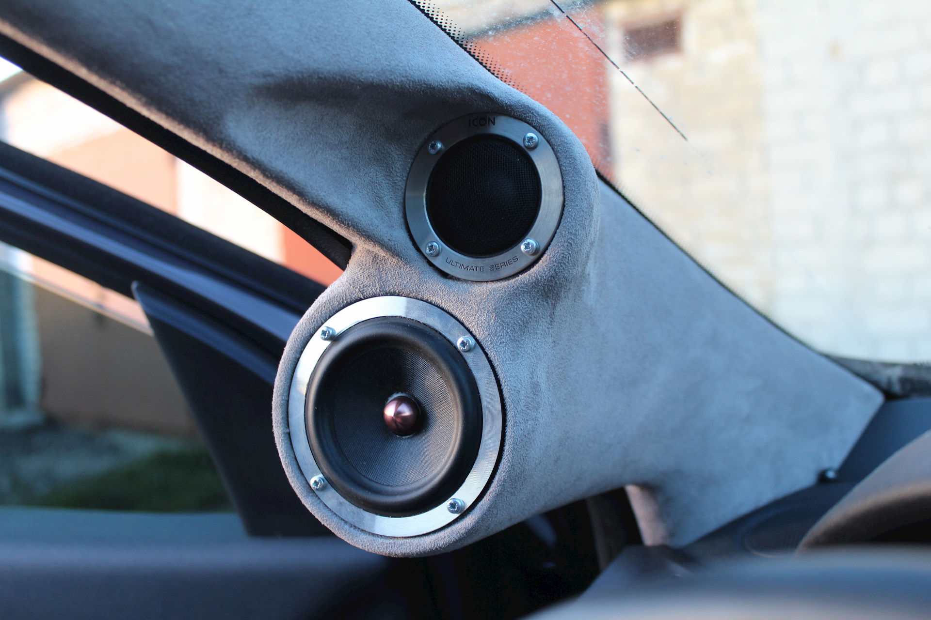

Бафлстеп - это явление поднятия ачх акустической системы выше определенной частоты. Связвно это с тем, что на низких частотах, динамик излучает в свободное пространство, а на более высоких - когда длинна волны меньше размеров панели - в полупространство, что приводит к усилению отдачи в два раза (+6дБ).
С ним как минимум сталкиваются, когда у ВЧ отпиливают фланец, когда ставят СЧ в мелкосиськи и не могут найти нам нижней середины.
Понятия о явлении у тебя может и не быть, но явление от этого никуда не денется.
А где в авто свободное пространство, интересно?
#124 OFFLINE   iskander80
Отправлено 31 May 2021 - 15:15
Вокруг мелкосиськи СЧ, например.
А потом не понимают. почему 3" СЧ в такого же размера сиське  не играет нижнюю середину.
Выше частот  длина волны которых  меньше панели в которую установлен динамик,  панель начитает отражать отражать звук.
На частотах ниже- звук ее огибает и хаотично отражается уже от более массивных панелей кузова с соответствующими 51393d6s-1920.jpg
То есть когда мы вот так устанавливаем динамик, мы должны понимать, что ее АЧХ будет сильно отличаться от даташитных, измеренных в щите или в панели бОльшего размера.
Сообщение отредактировал: iskander80 - 31 May 2021 - 15:35
Я вот уже третий раз с обратным явлением сталкиваюсь у СЧ в сиськах. На низах горбище децибел 10, а с килогерца наоборот спад. И все бы ничего, но никакого сходства с АЧХ этих динамиков)))
#126 OFFLINE   iskander80
Отправлено 31 May 2021 - 15:36
Может стояк внутренний?
Ну хорошо, сч не отражаются от самой сиськи, но там же в 3-15 см стойка, стекла и торпеда. Отражение от них даст прирост на средних. Да и нч никуда не деваются. В авто, на мой взгляд сплошное полупространство, целого нет вообще.
Ну, а по большьому счету там все гораздо сложенее и простому (да и непростому тоже) расчету не поддается - только эксперемент и пробовать, пробовать, пробовать ...
Все это хаотично отражает звук и разные частоты.
Да я уже привел выше АЧХ ВЧ,где сдвиг от плоскости 5 мм породил чудовищ на АЧХ
Я не говорю, что все поддается расчету, я говорю, что должно быть  понимание какие проблемы откуда берутся.
