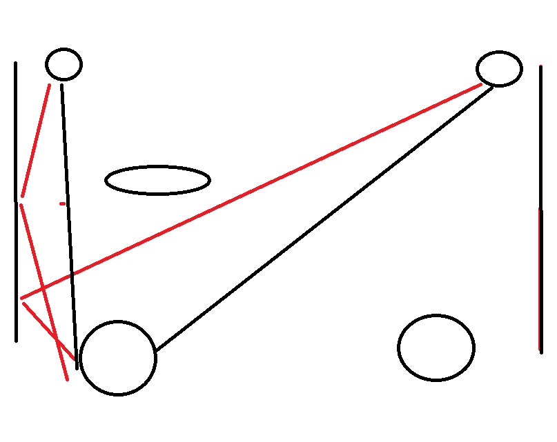

#104 OFFLINE   iskander80
Отправлено 31 May 2021 - 09:15
Это моё.
56530-albums7591-Magnitola-Avtozvuk-pict
Уверен на 100500 процентов, что слева при поднятых окнах вяжет переотраженка от левых ДГ.
Когда-то очень давно читал у ВизЕ обочень простом способе установки ДГ.
Сначала выставляем "в лоб" а после разворачиваем на обинаковый угол вправо, как бы внутрь салона.
Примерно так
В этом случае АЧХ  внеосевого (5-30гр) излучения одинакова по бортам, а отраженка от левого стекла как от левого канала , так и от правого гораздо меньше
Сообщение отредактировал: iskander80 - 31 May 2021 - 09:24
Убейся апстену со своими 100500 :)
её там нет в месте прослушивания (угол падения равен углу отражения - не так ли - вот и не попадает в уши ничего лишнего)
#106 OFFLINE   iskander80
Отправлено 31 May 2021 - 09:26
Все туда падает
И слева и справа.
Правый СЧ/ВЧ блок излучает на левое стекло и замечательно лезет в уши.
Про левый вообще молчу, при такой расположении привязка есть ВСЕГДА И У ВСЕХ.
Просто к ней привыкаешь....
Сообщение отредактировал: iskander80 - 31 May 2021 - 09:27

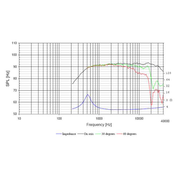

Отправлено 31 May 2021 - 09:30
Смотри  :D
Внеосевое излучение около 15 градусов замечательно переотражается.
Смотрим внеосевые у ВЧ (первого попавшегося)
До 30 градусов до 10 кгц  разница неуловима ухом.
Вот это вот все и будет отражаться от стекол Вам в уши...
Если же добиться , что бы звук отражался скажем только от внеосевых пищалки больше 60градусов, то как мы видим там почти весь рабочий диапазон ослаблен на 6-8 дб.
Вогнутое стекло сделает эффект сильнее, фокусируя звук.
Сообщение отредактировал: iskander80 - 31 May 2021 - 09:51
