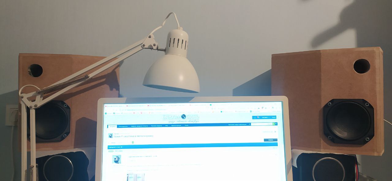

#87 OFFLINE   DeCadanz
DeCadanz
  • 93 сообщений
  • Регистрация: 18.11.2024
Отправлено 24 February 2025 - 22:00
Чтобы понять, что ящики не резонируют (а они не резонируют), нужно поймать "резонанс" (лучше на тестовом сигнале типа розового шума) и снизить уровень. Если "резонанс" останется (а он останется), то забыть о припарках типа распорок и вибры.
Сделал немного по-другому: прогнал генератором частот от 30 до 300, прибавляя по 1-2Гц постепенно. Никаких резонансов нет, вы совершенно правы.
Вообще почитал про немногочисленные (домашние) проекты на этих динамиках - их и ставят в +/- 9 литров фазики, и труба 40х100мм. Так что, похоже, я на верном пути.
...если я их не оставлю дома. Уж очень нравится в качестве настольной акустики, бас объемный, средние ровненькие.

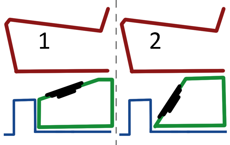

Приехали мне красивенькие терминалы для проводов, трубы фазоинверторов, и попутно я понял, что ящики надобно ещё раз переделывать.
В связи с этим два вопроса:
1. Фазики приехали 35мм, а не 40, как я насчитал. Пересчитал, 35 тоже норм, но не 90мм длиной, а 50 нужно. Побочных эффектов не будет?
2. Какое расположение передней стенки с динамиком будет меньшим из двух зол?
#92 OFFLINE   DядяВова
DядяВова
    • Откуда: Барнаул Россия
  • 2170 сообщений
  • Регистрация: 06.04.2011
Отправлено 25 March 2025 - 04:50
Для жопного массажа вариант 1 предпочтительнее.
Для звука оба нежизнеспособны. имхо.
#93 OFFLINE   DeCadanz
DeCadanz
  • 93 сообщений
Отправлено 25 March 2025 - 10:19
Для жопного массажа вариант 1 предпочтительнее. Для звука оба нежизнеспособны. имхо.
К сожалению, по-другому никак. Поперечина пола в этом автомобиле так расположена, а выносить миды вперед поперечины - в моём случае нецелесообразно и непрактично.
Попробую ещё прикинуть варианты, но скорее всего только так, как на картинках. Вкупе с верхними коаксиалами вроде должно будет вменяемо работать.
Всё же система компромиссного уровня, не SQ.
Сообщение отредактировал: DeCadanz - 25 March 2025 - 10:21

какой смысл выбирать такой вариант установки, если изначально понятно, что под сиденьями излучение динамика будет упираться в сидушку
в этой же ветке, или какой то и соседних, это обсуждали, говорили, что подсидельники да, но надо чтобы дин на сколько то там выглядывал из под сиденья, прямое прохождение чтобы было, тогда играет. Возможно это так и есть, не проверял. Но очевидно же, что если звук будет проходить через сидушку, то от средних ничего не останется. Впрочем, что то до ушей то дойдет, но думается, что вариант мог быть и получше. я за 2, он и массаж не исключает
Сообщение отредактировал: HEC - 25 March 2025 - 10:39
#95 OFFLINE   prohozhi
  • 7641 сообщений
Отправлено 25 March 2025 - 11:13
Вроде это бас для трехполосного фронта.

Если миды будут  работать до 300 герц - без разницы, как вы направите динамики.
#99 OFFLINE   HEC
HEC
    • Откуда: Ставрополь
  • 392 сообщений
  • Регистрация: 03.11.2022
Отправлено 25 March 2025 - 13:45
ну под трешку еще пойдет, но тоже..
4дюйма сч коаксиал, 13 см миды под сиденьями в ящиках. Какую звуковую форму это все приобретет в итоге интересно
и докуда сч смогут, потому что:
в таком варианте они будут играть до 300 Гц гарантированно не выше
Сообщение отредактировал: HEC - 25 March 2025 - 15:01
